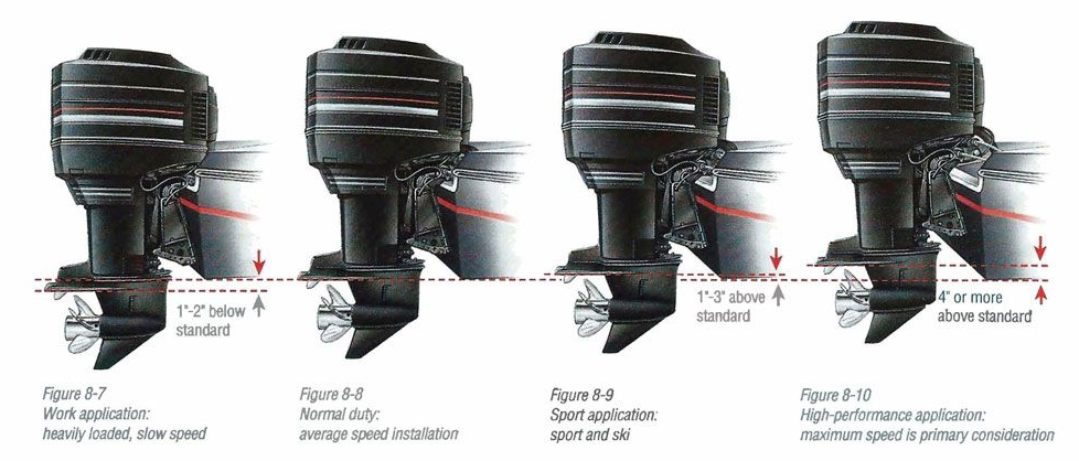

Övre bilden visar hur man mäter akterspegelhöjd.
Nedre bilden visar monteringshöjd och motorns växelhus och antiventilationsplatta skall endast monteras under båtens botten på långsamtgående båtar där man behöver maximal dragkraft.
Vanligast är s.k. "nollpunkts montering" (bild 2 fr. vä.) och då ligger antiventilationsplattan jäms med båten botten, lämpligt i fartområden upp till ca 25–30 knop.
Nästa är motorn hissad 1" till 3". 1" hissning mellan 30 och 35 knop, 2" hissning mellan 35 och 45 knop och 3" hissning vid farter över 45 knop.
Sista exemplet är motorn hissad 4" eller mer och är endast lämplig för racing med ytskärande propeller.
