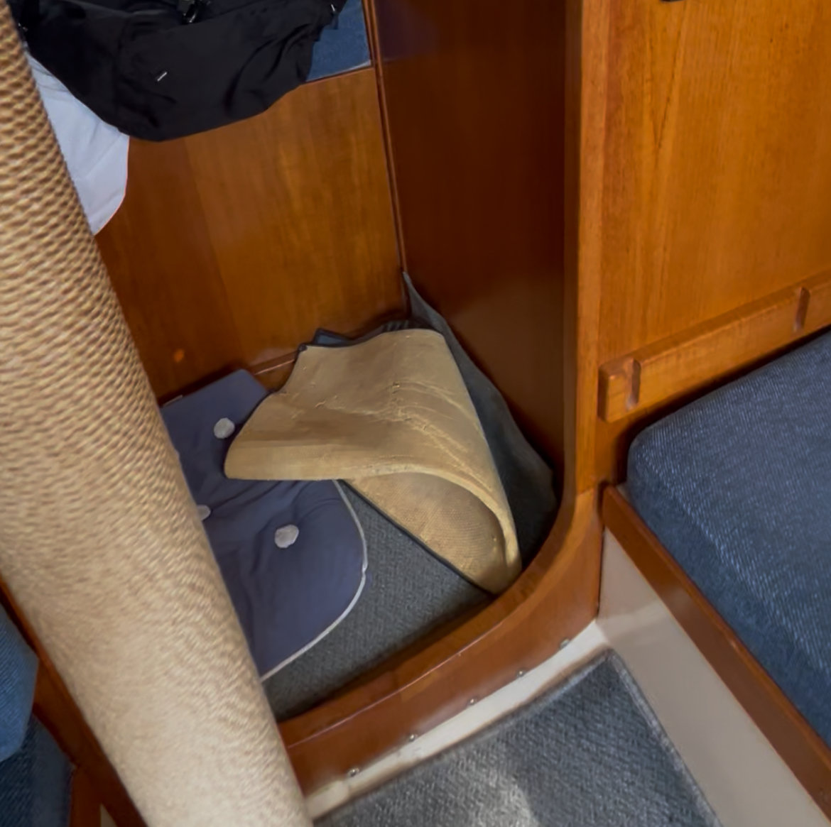

Vill rengöra min båt på trät på insidan dels vid toalettväggarna och i köket där det behövs lite mer rengöring och kanske återfukta trät
har en scampi 30 1982 modell, i bilden nedan ser ni trät, ser det ut som teak eller mahogny ?
vad är produkter som är att rekommendera?
Har även vid köket redan fått en del vita fläckar efter vattenstänk från disk, några tips kring hantering av dessa?
Du behöver inte ”återfukta träet”, det är lackad plywood, dvs ett dött material. Rengöring görs bäst med ett snällt rengöringsmedel, t ex såpa och vatten.
De vita fläckarna är sannolikt vattenfläckar i lacken (om de inte går bort med rengöring), de kan du försöka bli av med så här, https://mobelbiten.se/pages/vita_ringar_vattenskador_bord?srsltid=AfmBOopCAnRrCd8BtKcStraDRsBYqwxHGI1w2cM8RUy3jsSuHWbk2grf
Eller bara strunta i dem, det är kanske lite fula men inget som förstör båten.
så exempelvis ta denna och blanda med vatten och ha i lämplig sprejflaska?
2 timmar sedan skrev Karljohansson:
Det funkar säkert bra. Läs vad står det på baksidan på flaskan hur man städar med produkten.
Vita fläckar efter vattendroppar kan även tas bort med att doppa en trasa kokande vatten och lägga på fläckarna.
