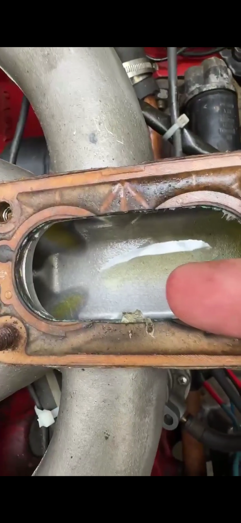

Såhär såg det ut i insuget när jag demonterade förgasaren, ser onekligen ut som att den flödar?
Ja det kan man ju enkelt uttrycka det som...
Verkar till att rinna rakt igenom.
