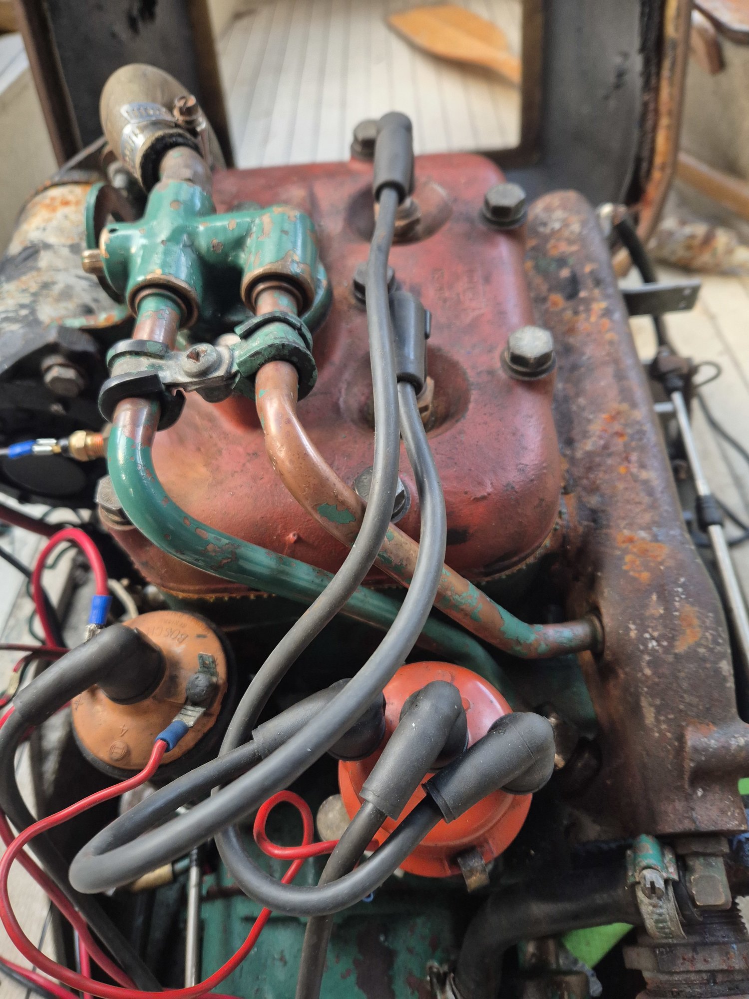

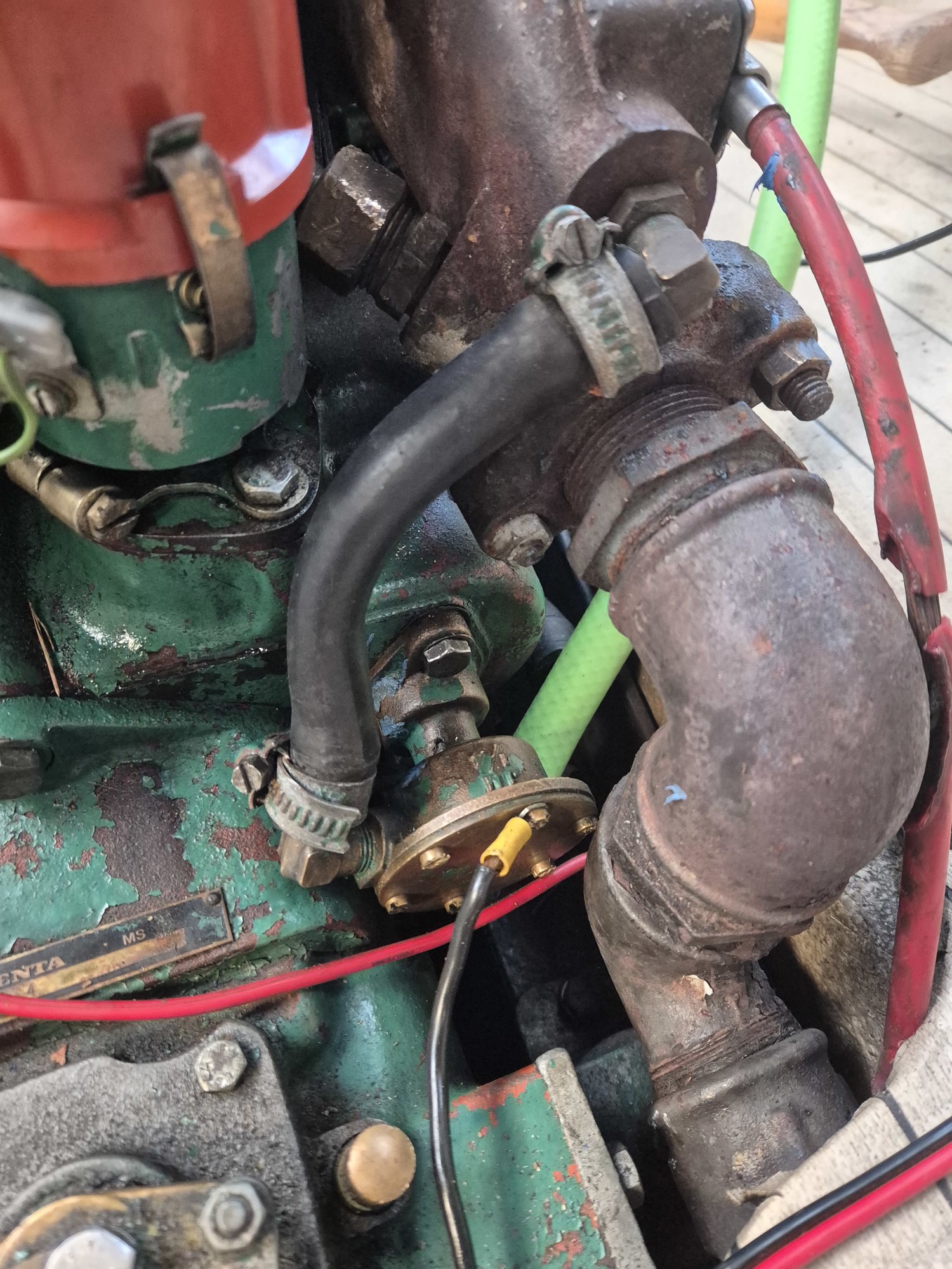

Kan du ta några bilder från vattenpumpen och framåt så jag kan se hur det ser ut.
Är kanske heltokigt anslutet?
25-öringen trillar kanske ner ner jag ser bilder på hur det ser ut.

Jag lägger upp några bilder.
Det klarnade lite när jag såg bilderna på din motor och det set ut att vara korrekt rördragning.
Ibland kan det ju vara så att man precis köpt en båt där "Händige-Hasse" eller någon klåfinger har varit framme och modifierat efter eget tycke.
Kom på hur vattnet cirkulerar i kylsystemet, se bild nedan:

Äntligen! Efter timmar av grubblande och sömnlösa nätter så tror jag att jag fått ordning på problemet.
Det var stopp i slanganslutningen på limpan där slangen från vattenpumpen sitter. En 90gradare så jag borra upp den från båda håll och vilken skillnad det blev.
Nu ligger tempen på stadiga ca 60 grader och det kommer en jämn och fin stråle genom skrovsidan och man känner hur det vattnet pendlar mellan varmt och kallt.
