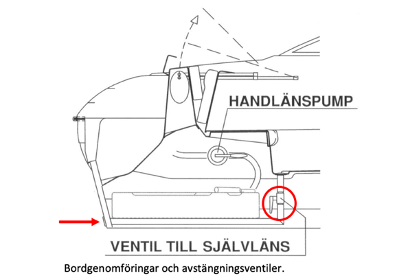

Ska min Yamarin 59DC ta in vatten i brunnen vid backning?
Är ny ägare till en Yamarin 59 DC och ny på motorbåtar generellt (är seglare i grunden).
Nu till min fråga, när jag backar märker jag att båten tar in lite vatten ur brunnen i durken, är det normalt? Eller bör jag stänga något?

Bild från sidan 16:
Vid röda pilen sitter en backventil som består av en gummiläpp som skall sluta tätt när man backar.
Kontrollera så att den är hel, annars dra upp båten på land och byt ut.
Finns att köpa hos din närmsta Yamarin ÅF.
Annars sitter det en avstängningsventil (röd ring) som man kan stänga manuellt men måste öppnas igen för att självlänsen skall fungera. Sitter ganska långt ner och lite bökig att hålla på att stänga, öppna, stänga, öppna...
Ett alternativ är ju att göra ett "Åsa-Nisse patent" som en tillfällig lösning genom att sätt en kork i självlänshålet inne i sittbrunnen medan man backar och sedan ta bort när man inte backar.

Bild från sidan 16:

Tack för hjälpen, jag får undersöka om backventilen är intakt helt enkelt! Och bra med manual!
@Mercury_44XS Lyfte båten häromdagen och som det misstänktes så var gummiflärpen till självläsen borta/nedsliten. Så det fick bli att byta ut den och numera är det inga problem, verkar ha funkat fint.
