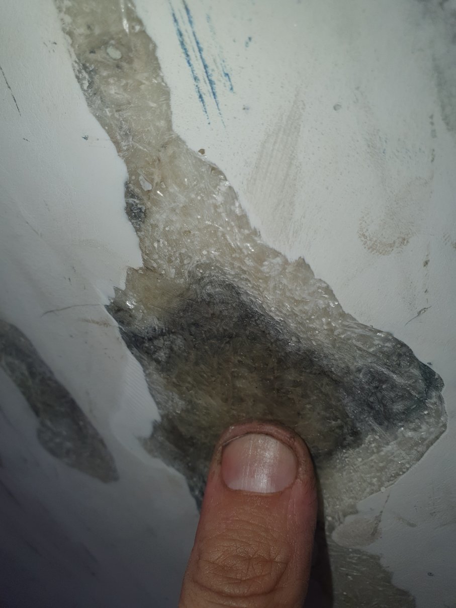

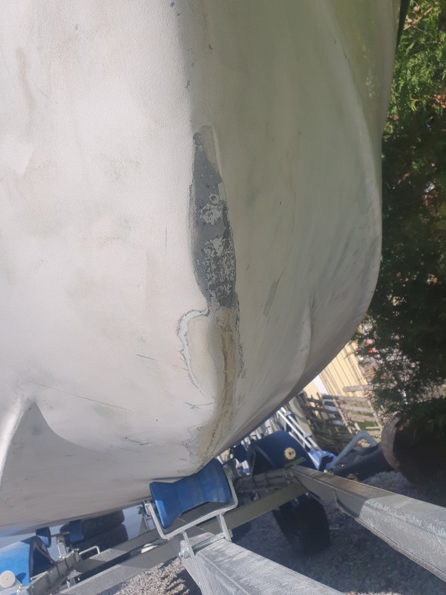

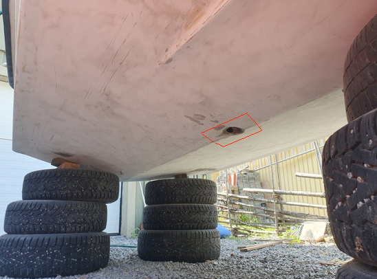

Visst, här kommer lite bilder.
Det som jag inringat med rött är områden nerslipade till glasfiber.
Det som jag inringat med blått avser områden med gamla spackelkakor som jag ska slipa bort och sedan spackla om.
Är du säker på att det verkligen är "feta spackelkakor ovanpå bottenfärg" ? Den borde inte suttit kvar...
Sedan är ofta vanligt fordonsspackel inget annat än polyester, dvs samma som du har i skrovet. Biltema har ett par varianter med glasfibertrådar i, som inte är dumma alls att använda för att spackla upp skador som dina eftersom det då blir armering i lagningen också.
Om du använder något grovt att slipa med (rasprondell är min favorit) så fäster lagningen bättre än om du slipat slätt och fint ner i glasfibern. Och med ordentlig rengöring med aceton är det sedan inga problem att använda polyesterbaserade produkter för lagningen.

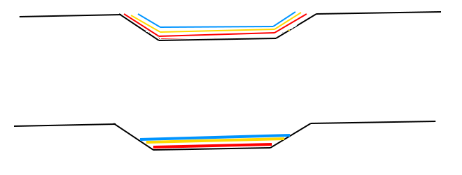

Eller även använda polyester + glasfibermatta? Anser du att skadorna på bilderna är tillräckligt stora för att det ska behövas? Jag tycker alltid det är svårt att få glasfiberväv att lägga sig bra när man tvingas plasta från undersidan (har ingen möjlighet att vända på båten). Det blir lätt små luftfickor.

Det börjar klarna lite för mig. Skulle du valt att laga skadorna på bilderna med matta? Jag tänker bl.a. på den lilla skadan på sidan av båtten. Skulle du slipat ner ett större område i gelcoaten runt den först, eller bara klippt till några små bitar väv som är så stora att de precis passar in i det uppslipade området?
Skulle du slipa bort ALLT gammalt spackel först för att utesluta att det är epoxy-baserat?
Fråga 1:
Ja, jag skulle slipat lite större område och sedan lagt på flera tunna lager matta.
Samma sak på första bilden där du ritat med rött och lila.
Jag tycker det är bättre om flera mindre skador ligger tätt intill varandra att man gör en enda stor lagning än flera små.
Fråga 2:
För att vara på säkra sidan att det inte finns rester av spackel som inte kompatibelt med den aktuella lagningsmetoden skulle jag slipat bort all spackel. När jag lagar vill jag inte ha spackelrester inneslutna i det nya laminatet, d.v.s. lagningen. Oavsett vad det är för 2-K spackel.
Spacklar gör jag med polyester+härdare och microballonger/aerosil och någon enstaka gång har tag använt glasfiberflock.
Men som sagt, det är vad jag själv skulle ha gjort...

Fint. Jag har nu bestämt mig för att köra med polyester som flera av er rekommenderat.
När jag skulle slipa bort typ den sista spackelkakan så stötte jag dock på ett nytt problem.
Glasfibern var mörk och fuktig under spacklet. När jag pressar med tummen mitt i så bubblar det ut lite vatten ur små sprickor som inte syntes tidigare.
Jag slipade ner lite djupare (ca 5-10 mm), och det var fortfarande mjukt och blött.
Slipar jag djupare så går jag nog igenom, så vill fråga er även om detta först. Ni har varit grymt hjälpsamma!
Måste all blöt glasfiber bort? Bör jag fortsätta slipa (kör med vinkelslip + flapdisk) tills all mörk och våt glasfiber är borta? Hur mycket runt skadan borde jag ta bort?4.thumb.jpg.2045a949040382ef5198ade4e7480193.jpg
Det var ju inte bra.
I vart fall måste den torka, men den är sannolikt ganska rutten och har dålig hållfasthet. Slipa alltså ur det grisiga men inte mer än att du "nästan" går igenom - där det behövs så djupt. Kan vara tunt det som är kvar, men då har du något att plasta det nya mot med rätt form vilket kommer underlätta mycket.
Men se som sagt till att det är torrt innan du plastar.
Inget roligt med vatten i laminatet.
Slipa rent lite till runt de skador där det är blött och fuktigt.
Är den skadan på bilden ovan i stäven?
I så fall försöker du lyfta upp aktern på båten så att denna punkt ligger lägst.
Vattnet kommer sakta men säkert söka sig hitåt och droppa sakta, sakta...
Kolla med en lodstock hur båten ligger på trailern, behövs inte mycket fall men denna punkt skall ligga lägst.
Kommer tyvärr att ta lite tid att torka upp men ha tålamod och om du inte har, köp en fuktmätare.
Jämför mätvärden med sånt du vet är snustorrt t.ex. en träbit som legat inne och torkat.
Man får sällan eller aldrig ett nollvärde på fuktmätaren men visar den torra träbiten 15% är det det värdet du skall närma dig.
Om det går ställ båten under tak men inte svepa in den i pressening så att det täcker hela botten.
Luften måste cirkulera fritt och det är luften som torkar upp.
Inte värma med varmluft eller något sådant för att påskynda torkprocessen, kan ställa till mer förtret än nytta.

Ja, skadan är i stäven, d.v.s. mitt under båten ca 1.5-2.0 m från akterspegeln.
Jag lyfte upp fören nu så dyvikan i aktern är lägsta punkt. Jag tror faktiskt att den låg så hela vintern också. Det har inte kommit ut något vatten än, ska kika imorrn bitti om det fuktat något.
Min fuktmätare visar ca 40% mitt i skadan, jämfört med i en torr träbit som den visade 14%. När jag mätte i glasfibret på några andra ställen gav instrumentet ingen indikation alls, så nu har jag lite referens att gå på iallafall.
Jag ska slipa upp lite mer kring skadan imorgon.
Åter igen, tack för all hjälp.
Jaha, är det mitt under båten eller 1,5–2 m från akterspegeln skall båten ligga i våg så att denna skada hamnar lägst.
//Pär
Jag gav upp idén att behålla något att plasta emot, ville få bort all den blöta och dåliga glasfibern. Så jag slipade lite till. Nu är all dålig glasfiber borta (så vitt jag kan avgöra). Den återstående glasfibern känns torr och flexar inte när jag pressar mot den. Det som är kvar bakom hålet tycks vara något mjukt distansmaterial. Trycker jag på det så droppar det vatten från det.
Kommer lämna det på tork nu.
Tror ni jag kan laminera upp skadan med den fasning som jag nu har slipat, eller behöver jag slipa ner mer runt om?
Redigerad av pacmyc
Om det är polyester och glasfibermatta du har bestämt dig för så hade jag hade slipat mer utåt sidorna samt framåt och bakåt.
Svårt att rita på bilden men ca 75 mm utåt på sidorna. Det är ju en annan skada i närheten så du kan slipa så den kommer med i samma lagning. Sedan minst lika mycket framför och bakom.
Se även min skiss med rött.
Lite mer omständigt påbörja lagningen när du gjort ett hål men det torkar ju upp snabbare.
OBS! Vänta med att börja laga tills det är torrt så det inte blir några fuktinneslutningar.

Tack för utförliga instruktionen Pär.
När hålet är täppt och jag börjar laminera, har det någon betydelse för hållsfastheten om jag gör som på den övre eller den undre skissen nedan? (Det svarta strecket är skrovet, och varje färg är ett lager glasfiberväv).
Jag antar att du hade den nedre skissen i åtanke eftersom du skriver "börja med en mindre bit och lägg sedan större och större".
Redigerad av pacmyc
fel bild
Av någon anledning kan jag inte redigera föregående inlägg. Blev fel med skissen (blev 3 istället för 2). De nedre två är alltså samma.
