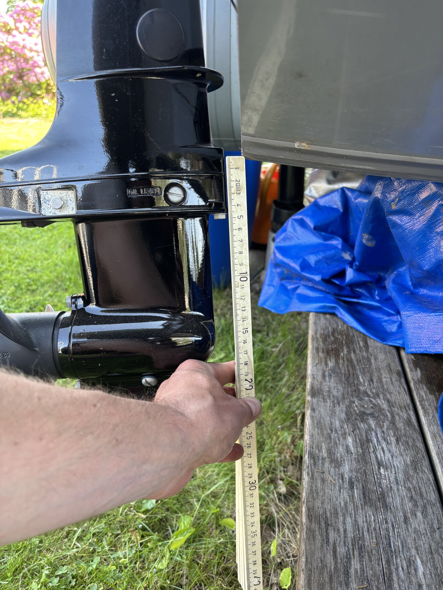

Du kan även kolla så växelhuset inte sticker ner för långt under båtens botten.
För att kolla detta behöver du nästan göra det på landbacken och kolla med en linjal eller något som är rakt och räcker från båtens botten till motorns antiventilationsplatta.
Har du mycket vattensprut i fart och den är tungstyrd, så kan motorn sitta för långt ner.
Detta kan påverka fart eftersom motståndet ökar med mer växelhus under vatten.
Se även bild nedan:
Antiventilationsplattan  skall ligga i linje med lägsta punkt på båten botten.
Sitter den för djupt kan du lägga en träbit som distans och prova om det blir bättre.
Blir det bättre så fixar du en bit som passar perfekt och i ädelträ eller massivplast.
Att montera motorn högre ökar även motorns varvtal något.
Kolla, testa och se.

Angående akterspegelshöjd och rigglängd:
Great White 270 AL har en akterspegelshöjd på 410 mm enligt Great White Sweden.
Mercury 6 hk 4-T har en rigglängd på 435 mm med kort rigg.
Motorn sticker alltså ner 25 mm för långt under båtens botten, detta påverkar fart och motorns varvtal genom ökat motstånd genom vattnet, dessutom en massa vattensprut och tungstyrt.

Jag ska se hur det ser ut med kaviationplattans läga. Kan testa att montera här hemma på altanen.

Jag ska börja med att montera motorn lite högre. Den behöver höjas 45 mm för att sitta i nivå med botten.

Ja du får testa hur mycket du vågar lägga emellan upphängningsbyglarna och akterspegeln, klämskruvarna måste ju få ett rejält grepp när man drar åt.
Var försiktig så inte motorn hoppar loss under körning!
Såvida du inte gör en permanent lösning med akterspegelsförhöjning som du skruvar fast genom befintlig akterspegel.
Man ser ju tydligt skillnaden på materialet ovan antiventilationsplattan som är mer trubbigt än "leading edge" på växelhuset under antiventilationsplattan som är mer spetsigt.
Test och se hur det blir, återkoppla gärna med resultat.

Jag gjorde ett nytt motorfäste som höjde motorn med 45 mm, så att plattan hamnar i samma höjd som botten på båten.
Då gick den mycket sämre. Den hade svårt att komma upp i planing med endast mig.
Jag fick då tipps på att plattan ska sitta 25 mm under botten, så jag gjorde om fästet.
Även om den gick lite bättre med det fästet, så går den bäst med orginal.
så nu är jag tillbaka på ruta 1.
