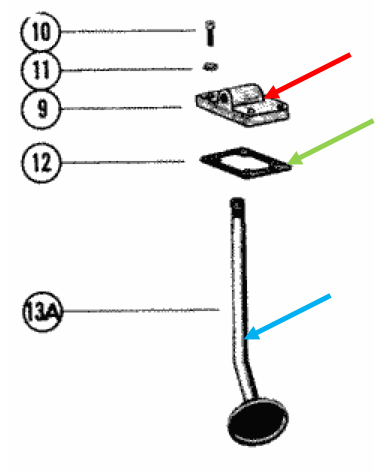

Är det gammal bensin från förra säsongen kvar i tanken, töm ut och lämna på återvinningsstation.
Gör rent tanken och kolla även silen på armaturens dykrör.
Exempel bild:
Röd pil= Tankarmatur
Grön pil= Packning, skall bytas då man lossar armaturen
Blå pil= Dykrör
Alltid serienummer då man skall beställa delar.
