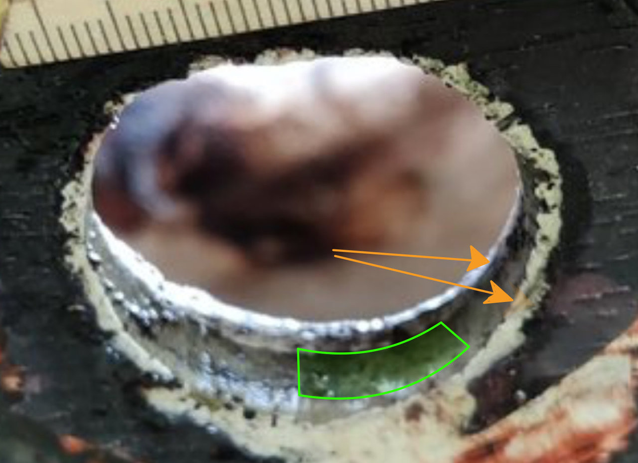

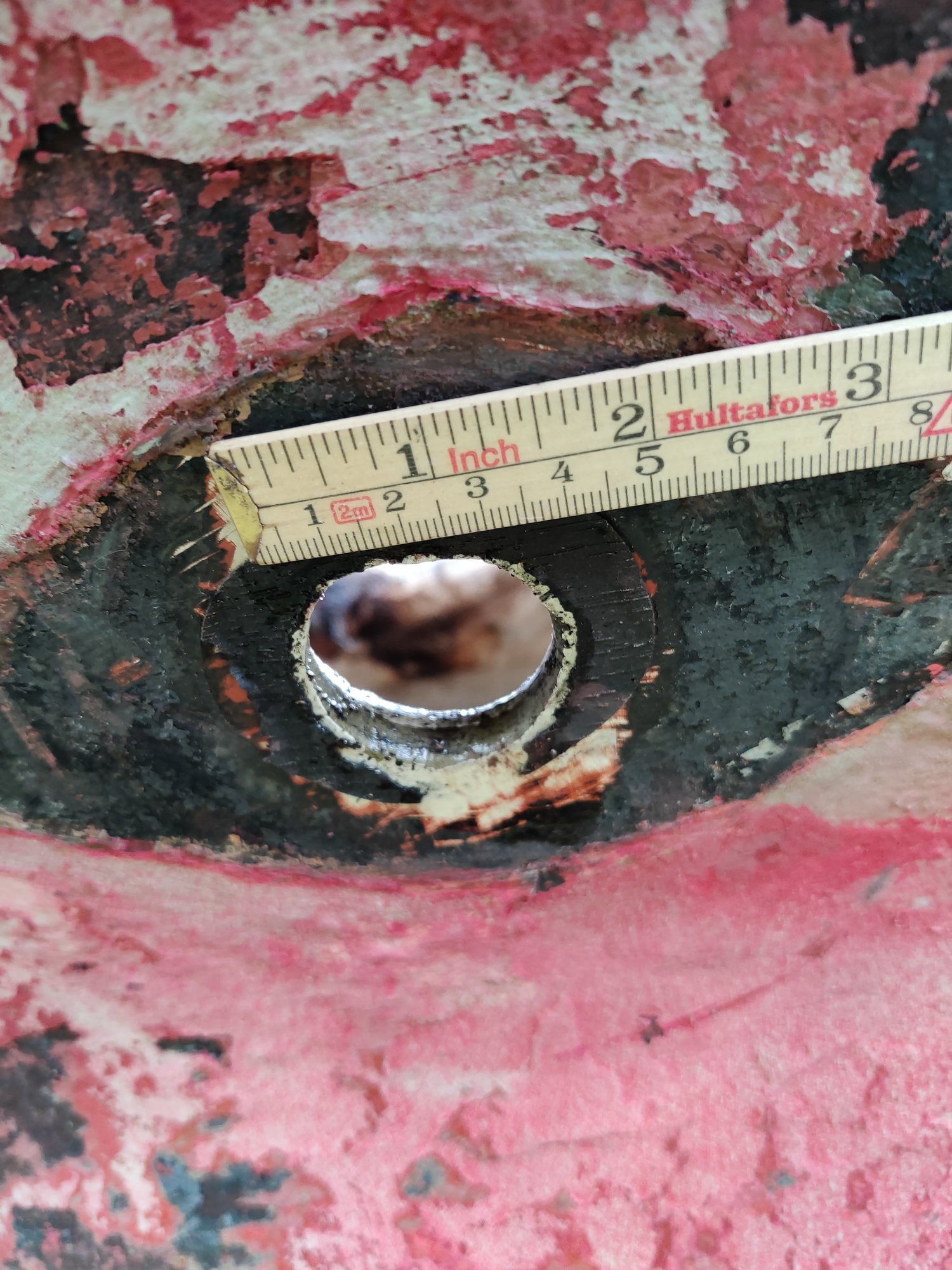

Jungmannen 0 Postad 2 Juni , 2025 Jag har under våren tagit bort två gamla skrovgenomföringar, ett gammalt ekolod och ett sjövattenintag. Hålen var 30 respektive 20 millimeter stora, och skrovet ca 10 millimeter tjockt (se bifogad bild). Jag slipade rent hålens insida, fasade av kanterna så att dom blev något koniska, rengjorde, tejpade igen utsidan och fyllde sedan hålet med West System 105 epoxy. När det hade härdat slipade jag bägge sidorna, och la på en bit avrivningsväv på in-respektive utsida som täcktes med epoxi. Förstod i efterhand vad avrivningsväv är, trodde att det var en finvävd matta gjord för plastning Såhär i efterhand skulle jag gjort mer research innan och gjort det annorlunda. Min fråga är, räcker det att fylla hålen i denna storleken med epoxi, eller behöver jag riva bort den nuvarande avrivningsväven och lägga på ett par lager med vanlig väv? Dela detta inlägg Länk till inlägg Dela på andra webbplatser

Gripen72 200 Postad 2 Juni , 2025 Kona från in eller utsida är spelar ingen större roll, om lamineringen är så svag att pluggen skulle behöva vattentryck för att sitta kvar är man illa ute. Det här är fel metod att lägga igen ett hål i skrov under vattenlinjen. Jag rekommenderar starkt att du hålsågar bort pluggen, och efter det gör en traditionell lagning genom att fasa hålets kanter och därefter bygga upp med glasfiber och polyester. Och vi talar om en ordentlig avfasning då skrovet är tjockt, du kommer att behöva slipa i en största diameter på ca 200mm. Enklast är såklart att jobba från utsidan. 2 Dela detta inlägg Länk till inlägg Dela på andra webbplatser
Gripen72 200 Postad 2 Juni , 2025 Hej igen, När jag tittar noggrannare på bilden så ser det lite ut som en sandwich-konstruktion. Är skrovet 10mm solitt glasfiber, eller är det bara glasfiber vid de gula pilarna, och vid grönmarkeringen ett distansmaterial? Reparationsmetoderna skiljer sig vitt åt beroende på hur skrovet är uppbyggt. 1 Dela detta inlägg Länk till inlägg Dela på andra webbplatser
Jungmannen 0 Postad 3 Juni , 2025 Tack så mycket för bra svar! Ang. din fråga Gripen så är det glasfiber i grönmarkeringen, och utanför dom gula pilarna är det någon sorts gelcoat, ganska tjockt. Då ska jag slipa ner hålet ordentligt nu i veckan, och sedan plasta med X antal lager riktig matta utifrån. Efter lagningen, bör man lägga på topcoat och/eller måla med två komp. epoxy-färg? Eller kan man bottenmåla direkt på lagningen, om man inte har några höga krav på estetik? Dela detta inlägg Länk till inlägg Dela på andra webbplatser

Gripen72 200 Postad 3 Juni , 2025 Innan TS går vidare med detta projekt måste det undersökas om skrovet är en sandwich-konstruktion. TS beskriver att utrymmet som jag grönmarkerat i bilden längre upp i tråden kan liknas vid gelcoat. Det får mig att tro att detta är en professionellt utförd håltagning i ett sandwichskrov, och montören har gröpt ur lite kärnmaterial för att sedan försegla med polyester eller epoxi. Om det hade varit min båt så skulle jag provborrat i det som TS beskriver som gelcoat och se om jag kom in till ett porösare material. Efter det hade jag gått vidare med att bestämma reparationsmetod. 1 Dela detta inlägg Länk till inlägg Dela på andra webbplatser
