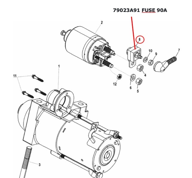

Jag har problem med huvudsäkringen, 90A, som sitter på startmotorn på min mercruiser 5,0 MPI -06
Förra året bytte jag den pga att den var bränd och hade smält, fast den fungerade, kollade nu inför sjösättning och den nya är också bränd och har smält men fungerar utan problem.
Varför blir den bränd och smälter utan att gå sönder?
Har någon varit med om detta?
Vad exakt är det som smälter?
Säkringen ser ut som en stor sockerbit och sitter monterad på startmotorn. Det är hela höljet som är bränt och har smält fast säkringen inte löst ut.
Jag bara undrar.
Om säkringens två poler är ordentligt fastskruvade?
Om inte kan det bli varmgång vid kontaktytorna.
Bryt huvudströmmen innan du ev kontrollerar.

90A säkringen sitter ju på startmotorns inkommande anslutning och det kan bli riktigt varmt under avgaslimporna och det kan vara därför säkringens ytterhölje smälter.

Det är inte så att strömmen till startmotorn går igenom denna säkring.
Används till andra funktioner bl.a. powertrim, servostyrning mm.
Sitter på Mercury Verado utombordare och Mercruiser motorer.

Precis, den säkringen styr det mesta även startmotorn. Därför känns det lite olustigt om den är bränd då den är rätt krånglig att byta pga jäkligt trångt. Vill inte få strul ute på resa.
Den sitter ju originalmonterad så då antar man ju att den är dimensionerad för det,  jag vågar knappt byta av rädsla att bränna elsystemet då den sitter original.

När jag känner på säkringen så satt den faktiskt inte stenhårt fast utan gick att vicka lite. Det kan också vara en förklaring, jag ska dra åt den!
