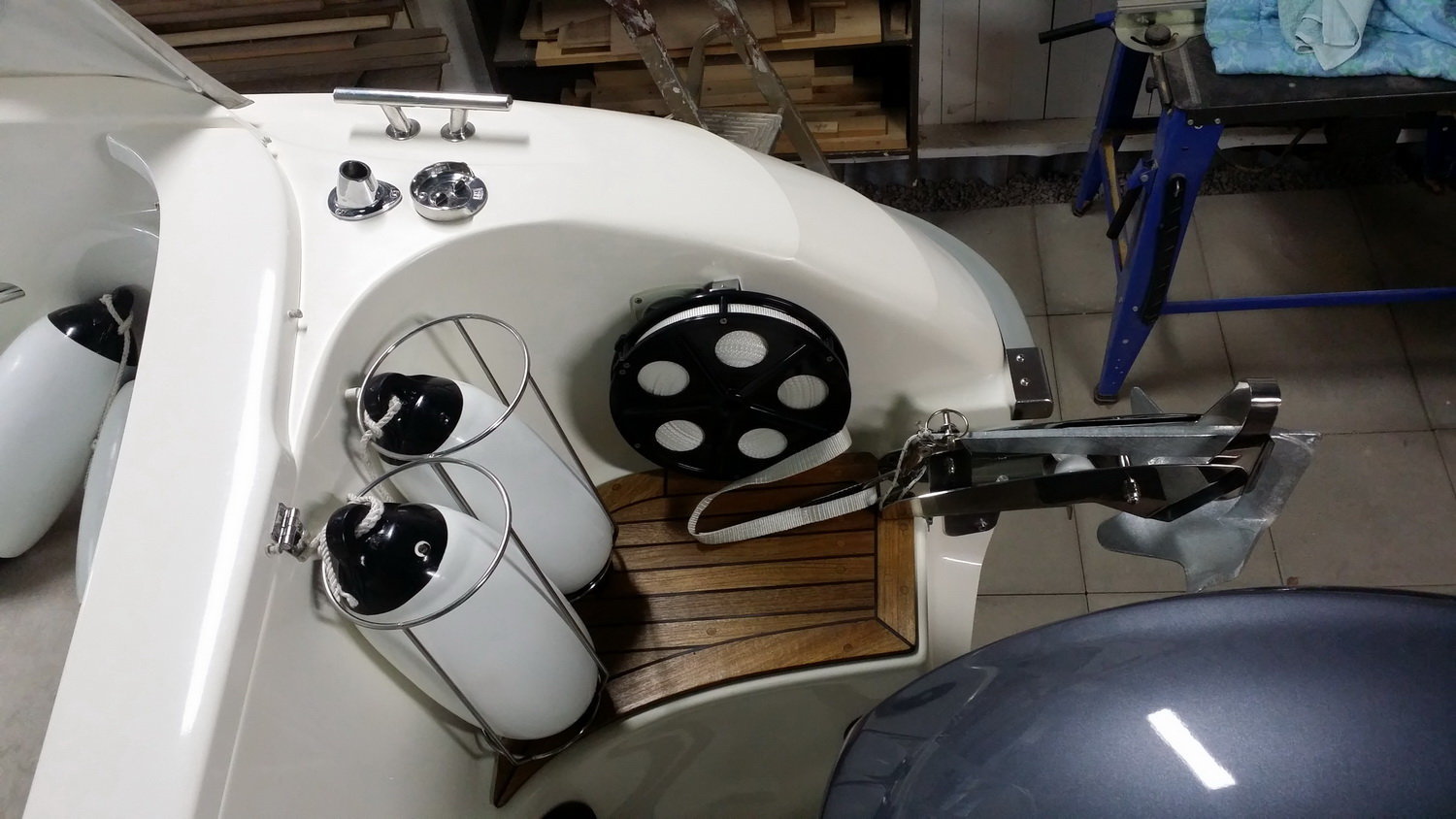

Jag ska montera ankarrulle med en Ankarolina och vill få ankaret att ligga horisontellt under färd.
Jag har en bild på den låssprint som jag söker men har ingen aning om det finns något namn till den samt var jag kan hitta en liknande. Någon som vet vad "manicken" kallas och var man kan hitta en liknande?
Se bild och längst bak på ankarrullen och ankaret.

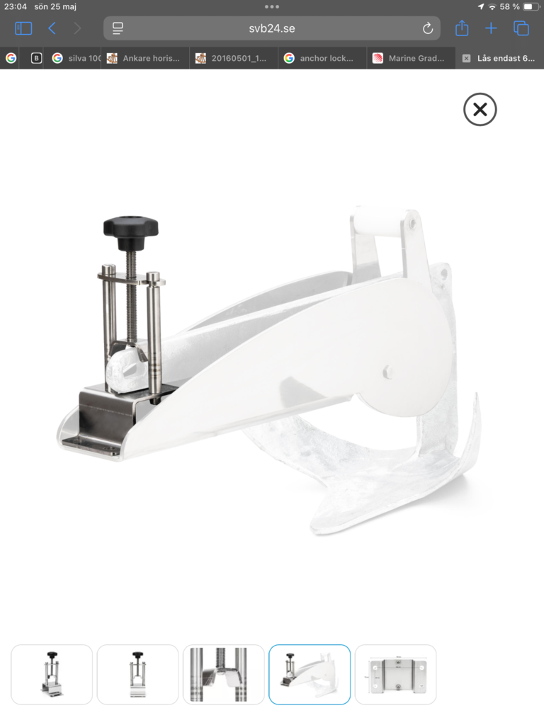

Hej, på SVB.de så finns följande model av ankarlås. Den har en hålbild som gör att den passar för montering på de vanligaste ankarrullarna. En annan fördel är att den i te har någon sprint som kan tappas bort.
Hmm.. jag skulle inte lita på en låsning som enbart bygger på friktion, det känns inte helt osannolikt att båtens vibrationer kan få ankaret att gå i under gång.
Tack för svar.
För min del handlar det främst om att få ankarspelet horisontellt så förslaget funkar för mig. Jag kommer ändå att ha en säkerhetslina.
