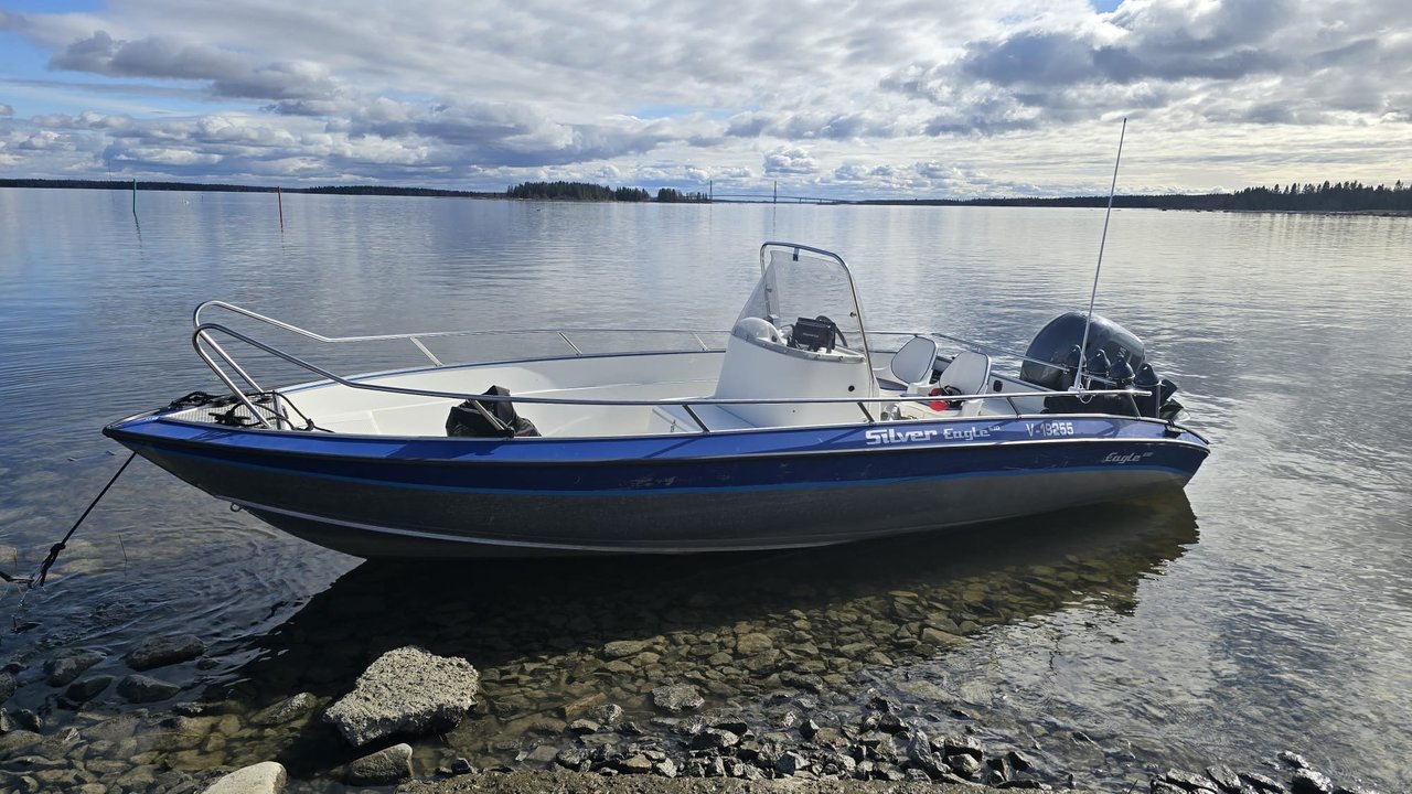

Jag har en Silver Eagle 630CC med en Yamaha F150 på akterspegeln. Jag har för vana att lyfta motorn då båten ligger i hemmahamnen och hela förra sommaren knakade det och knarrade då jag sänkte ner den före avfärd. Jag trodde det var brist på smörj, men smörjnipplarna sitter lite illa till bakom styrcylindern så jag kom aldrig mig för att åtgärda under säsongen.
I våras hörde en sakkunnig på knarret och visste att det kärvade där nere vid trimmotorn nånstans, jag vet inte vad delarna heter. Mellan delen som är bultad i akterspegeln och själva riggen, typ. Han tog en vinkelslip med sandpapperstrissa och friserade lite så slutade det kärva. Men nu kärvar det än värre, så till den milda grad att powertrimmen ibland inte orkar sänka. Jag får fippla en stund tills det lossnar eller ”kommer över” knölen typ.
Det märkliga är att det inte längre kärvar efter en kort resa. Sen kärvar det igen då båten legat i hamn några dagar.
Vad ska jag göra åt detta?
