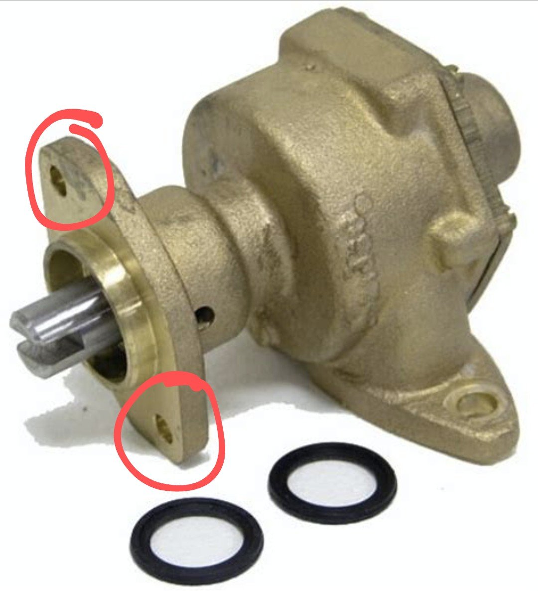

Den borde sitta med två skruvar i motorn, se inringade på bilden.
(Bild lånad från Marinexpress.se)
