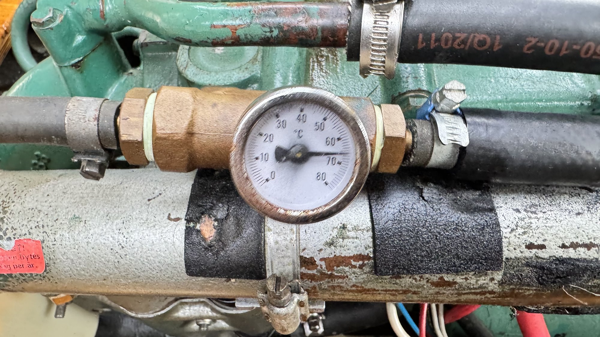

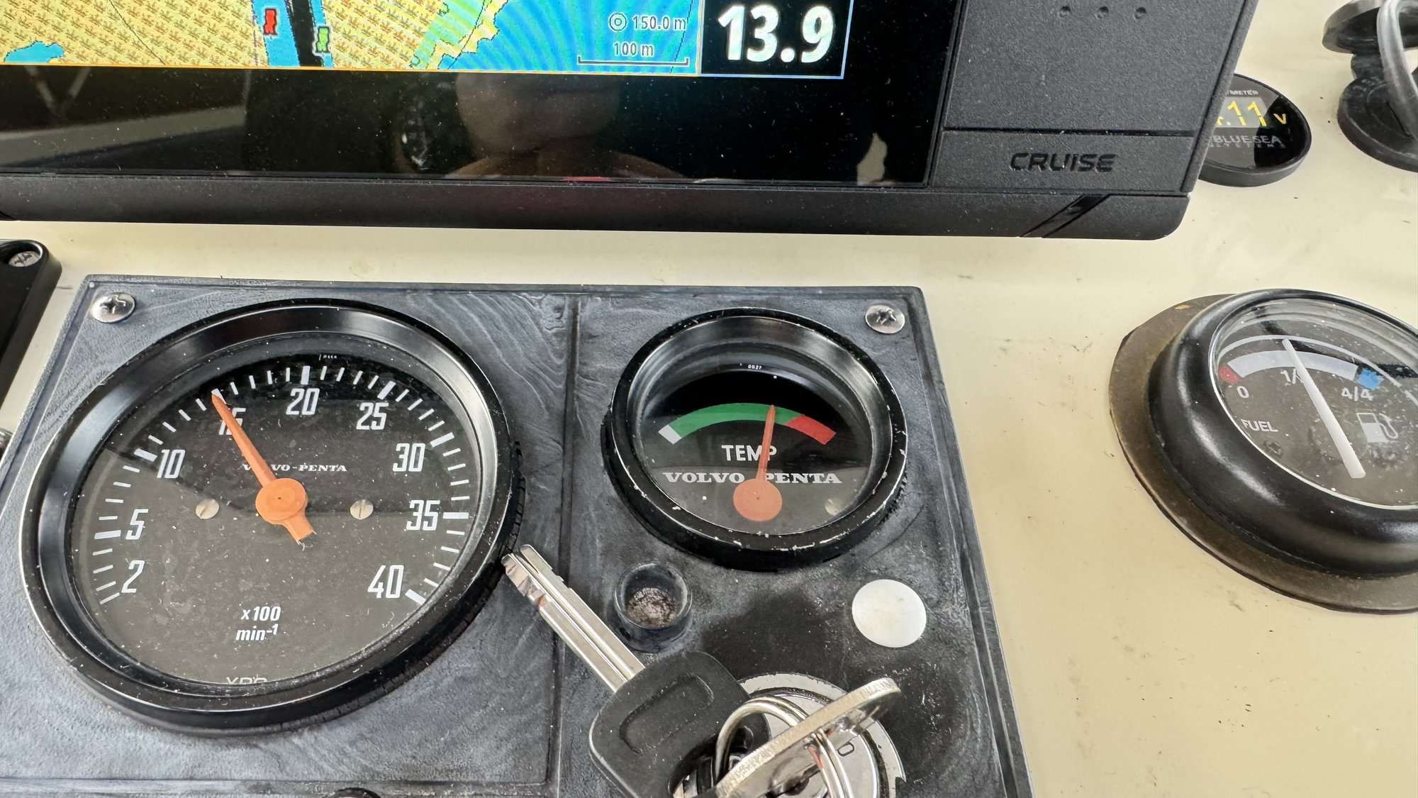

Bilderna visar temp under drift, ca 35 min. Ena bilden visar en tempgivare som sitter på returen. Den visar dock ca 15 grader fel då den stod på 30 idag när kom till båten (15 ute). Det torde ju innebära att returen är någonstans runt 50 grader.

Skaffa en IR-termometer så kan du kontrollmäta olika punkter på motor och kylsystem.

De där Martec systemen har en 12V centrifugal cirkulationspump som måste har fullgod elektrisk matning, inga korroderade anslutningar eller dåligt gjorda klämda kontakter. Det kan vara lite lurigt att höra om elpumpen går när motorn är startad. Likaså kan det vara lite lurigt att verkligen få motorkretsen fullt ut luftad. Jag har själv lagt till en luftningspunkt men så har jag ju också komplicerat mitt system med varmvattenuttag för varmvattenberedare. Nu skall det sägas att många motorer kan ha haft många olika ägare och det är bra att börja med att kontrollera att installationen är gjord så som Martec designat den. Dvs det sitter en plugg i slangen mellan T stycket under limpan i slangen som går fram till termostathusets undre slang. Där skall det inte finnas cirkulation längre.
Det skall vara en termostat som öppnar vid lite högre temperatur än den gamla sjövattenkylningen ( 75 isf 60C om minnet stämmer). Själva temperaturgivare instrumentet mäter ju bara resistens och inte absolut temperatur. Det där betyder faktiskt att man måste ha en temperaturgivare som även den är från Martec eller med samma kalibrering ( själv hittade jag en med rätt kalibrering som dessutom har dubbla utgångar , den för termostaten och en utgång som sluter vid 92C för att ge varning om att nu börjar det bli för varmt av någon anledning.  Jag hittade den där givaren hos Hjertmans för många år sedan, vet inte om den finns kvar i sortimentet men för mig går varningen till en summer som även låter om oljetryck kontakten sluts vilket betyder lågt oljetryck. Eftersom Kylvatten instrumentet egentligen mäter motstånd ( resistans ) se till att elektriska kontakter inte ärgat eller är för dåliga. Förslaget att mäta motorns olika delar ( toppar) cylindrar med IR termometer för att se den verkliga temperaturen är verkligen bra, teoretiskt kan man ju ha sämre flöde/ högre temp i en cylinder och vet då att det kan vara dags att kika på just den toppen eller limpans matning av den cylindern.
