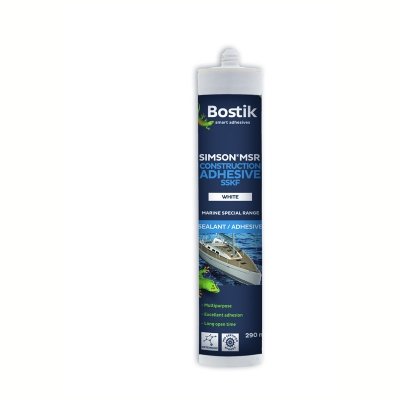

det finns en uppsjö med goggor.
mina favoriter är bostic  och tec7
bostic har funkat bra för mig för limningsimson_msr.jpg.b972623f8267bf82ac25912e9868fc24.jpg
