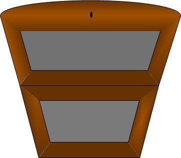

När det gäller ruffluckan skulle jag nog göra en ny genomskinlig lucka i 6 mm polykarbonat med lister (skruvade trälister eller limmade plastlister) i kanten så att tjockleken blir som på dagens lucka  eller bygga om den befintliga luckan till något i den här stilen med två genomskinliga partier.
Det blir väldigt mycket trevligare i ruffen när man får in lite ljus och ser lite mera ut tycker jag.
En hel lucka i plast blid helt underhållsfri, men det är snyggare med lite trä.
Flera exempel!
