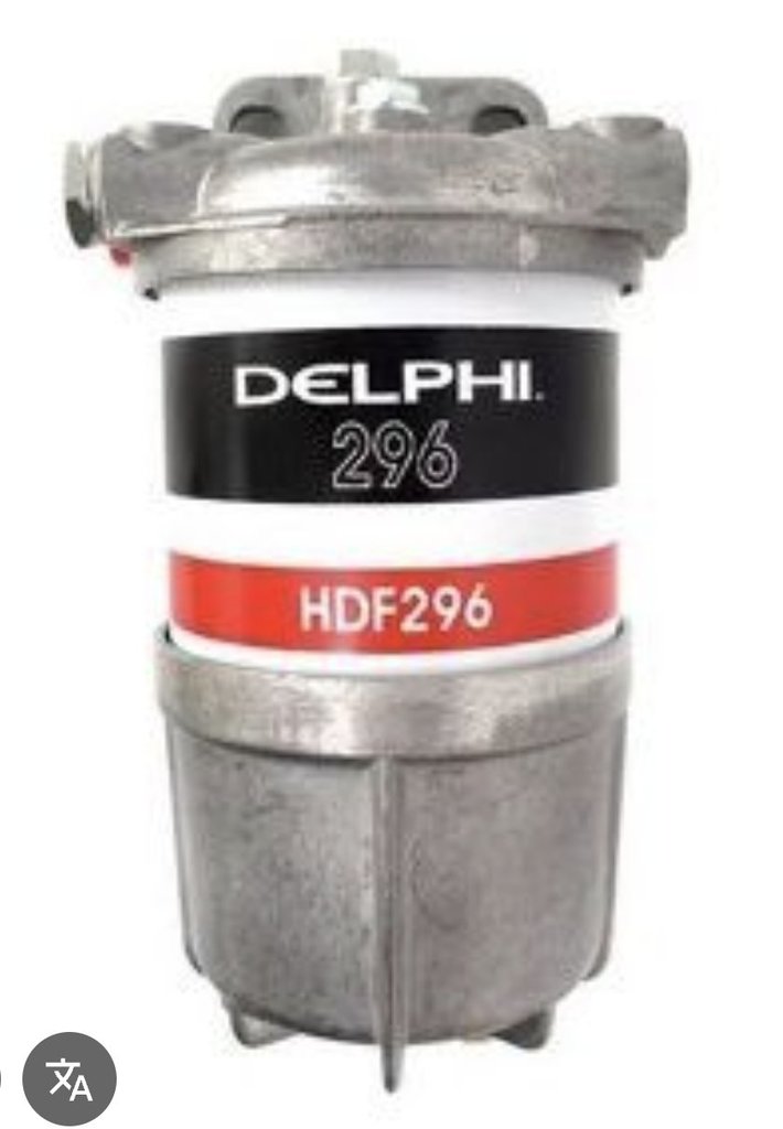

Har också en MD21A. På min är den första filterbehållaren av märket CAV men är endast en vattenavskiljare med någon sedimentfilterfunktion, det är alltså inte den uppsättning med finfilter som man normalt brukar mena med "CAV-filter":
I koppen sitter en trattliknande insats i aluminium. Den är alltså inget man byter, utan rengör bara:
Efter matarpumpen (vid kilremmarna under värmeväxlaren) sitter en till sån hållare men med själva CAV-filtret också (mellandelen), men utan sedimentfiltret. Även den har alltså vattenavskiljare. På min är det alltså bara denna som har ett filter som behöver bytas:
Jag tror min kombination med sedimentfiler innan matarpump och dieselfilter efter matarpump är original, men det är ju inte otänkbart att någon bytt någon gång i tiden, så är inte säker.
FRÅGA: Vad är det för fast litet filter vid handpumpen du nämner? Det är inget jag känner igen.

Jag har två stycken av den modellen som din bild 3 visar. Dessa har jag bytt. Något mer har jag inte. Men, utan att veta så noga, så antog jag att det sitter ett litet filter vid handpumpen. I min båt sitter motorn så att jag bara kan sticka ner handen och känna pumpen och det jag tror är ett litet grovfilter. Men nu misstänker jag att det bara är ett litet pumphus till handpumpen.

Menar bild 3 (inte bild 2)
