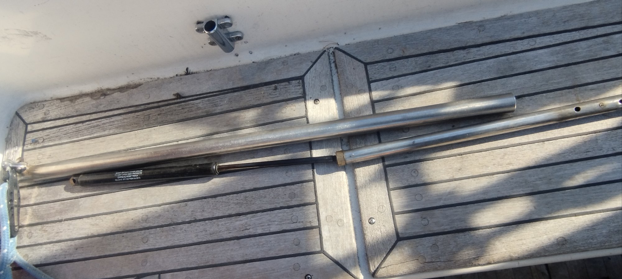

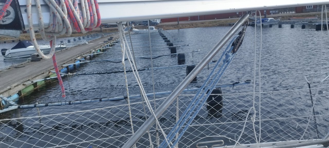

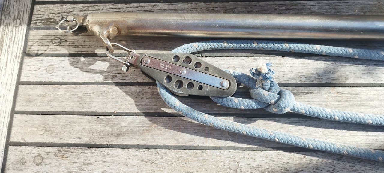

Hybro 1 310 Postad 9 April , 2025 (redigerade) https://www.maskinisten.net/viewtopic.php?p=3617851&hilit=Rod#p3617851 Två rostfria rör... Liten beg styrled till en Yamaha snöskoter. Fäste nedertill på baksidan av masten. Talja för att spänna åt rodkicken. Lina ned tillskotlås. Fler bilder närmaste dagarna. Redigerad 9 April , 2025 av Hybro Dela detta inlägg Länk till inlägg Dela på andra webbplatser
malteez 2 Postad 9 April , 2025 5 timmar sedan skrev Hybro: https://www.maskinisten.net/viewtopic.php?p=3617851&hilit=Rod#p3617851 Två rostfria rör... Liten beg styrled till en Yamaha snöskoter. Fäste nedertill på baksidan av masten. Talja för att spänna åt rodkicken. Lina ned tillskotlås. Fler bilder närmaste dagarna. Jättesnyggt, så enkelt !!! Tack Dela detta inlägg Länk till inlägg Dela på andra webbplatser
Hybro 1 310 Postad 10 April , 2025 (redigerade) Det grövre röret upp mot bommen. Gasfjäderns stång upp mot bommen, alltså gasfjädern inuti Rodkickens båda rör. I det nedre mindre rf-röret är det borrat några hål för att kunna låsa Rodkicken i ett högsta översta läget för bommen i t ex hamn. I valfritt hål placeras en skruv, uppifrån och ned. Skruven har ett borrat hål. I hålet en tunn lina som hindrar att skruven försvinner. Skruven låser kicken i ett högt läge, och så drar man ned bommen med skottaljan ( som är fäst som vanligt i bommen) Då blir det stumt o bra i hamn. Redigerad 10 April , 2025 av Hybro Dela detta inlägg Länk till inlägg Dela på andra webbplatser

Hybro 1 310 Postad 18 April , 2025 700 N, står det på gasfjädern. Dela detta inlägg Länk till inlägg Dela på andra webbplatser
