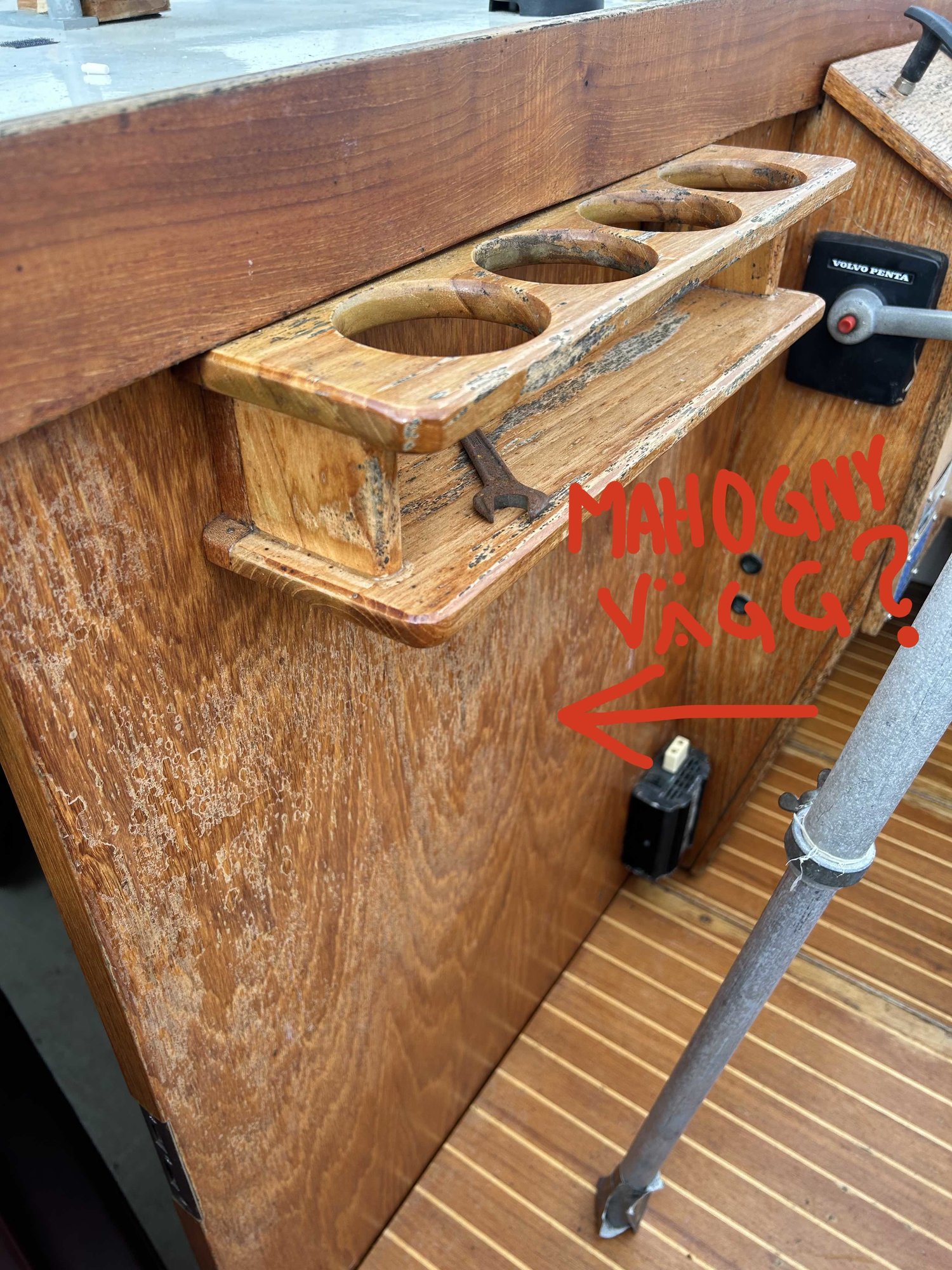

Hej vänner.
Vad tror ni om nedan bilder på mitt interiöra trä?
Jag vill skrapa bort gammal lack, slipa och lacka nytt.
Fråga 1 - NÅTAT GOLV:
Jag har svårt att avgöra om det är för nedslitet för att skrapa o göra nytt. Om ni kikar på de inzoomade bilderna, är det teak man ser där lacken fallit av o bara till att skrapa bort övrigt och lacka? Hoppas!!! ELLER är det plywood man ser och därmed inte skall skrapa bort övrigt?
Fråga 2 - VÄGGAR:
Här känner jag mig lite tryggare i att det bara är att skrapa bort gammal lack, slipa och sedan lacka nytt. Men vad är det för träslag? Mahogny?
Skiljer det sig i hur en bör skrapa-slipa-lacka etc mellan de olika trä detaljerna?
Fråga 3 - INSTRUMENTBRÄDA:
Tänker spontant att jag borde såga ut en helt ny bräda här, men det hade ju underlättat att slippa det, o bara skrapa o slipa. Vad tror ni?

Oj! Ser ut som om båten varit sjunken tycker jag. Hoppas att motor etc funkar innan du ger dig på inredningen.
Fråga 1.
Jag tycker det ser ut som plywood med lack uppepå men att det ser ut som om det finns ganska tjockt lager mahogny kvar under som borde gå att skrapa och sen slipa till anständigt skick. Prova skrapa/slipa lite först innan du går på hela durken. Det borde gå att se om det ser friskt ut ganska snabbt.
Sen ser det på bilden ut som om det är något rötat trä under plywooden. Se till så att delar som bär är OK först.
Fråga 2.
Väggarna ser ut att vara i mahogny-plywood men det är väldigt svårt att veta hur grovt mahogny-lagret är. Prova att skrapa och slipa en liten del först, som ovan.
Fråga 3.
Själva överdelen på instrumentbrädan ser ut att vara ett homogent material. Skruva bort mätarpanelen så ser du, förhoppningsvis, lite bättre om det är homogent eller plywood där också. Skrapa och slipa går nog bra, speciellt om det är homogen mahogny.
Lycka till!
PS Bra uppställning av dina frågor och bra bilder även om man inte helt kan se hur det är.

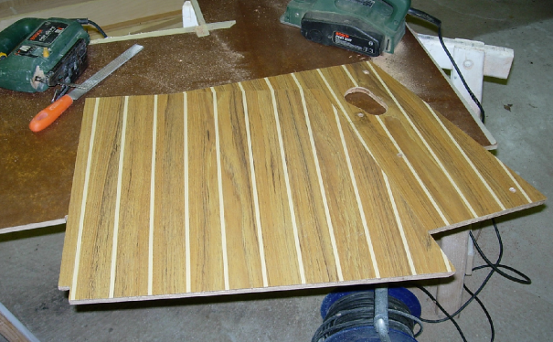

Jag tycker nästan snarast det ser ut som laminat i "teak/koto"-färg. Dvs en plywoodbas med plastlaminat (typ perstorpsplatta) limmat ovanpå. En normalt sett mycket slittålig lösning men som på din båt släppt/fläkts loss med början i kanterna där fukt kunnat tränga in och separera skikten. Speciellt i "nåtningen", i det som är under ser det ut att vara trä och inte nåt om man tittar på din närbild. Då är det utsiktslöst att få det snyggt genom att bara slipa. då det som utgör "durkmönstret" delvis är borta.
En skiva med ytskikt av "riktig" Teak/koto och där detta bara var lacken som släppt, borde ha kvar mycket djupare spår emellan varje fiktiv "teakribba" i fanéren, med Kotonåt.
Men helt säker är jag inte.....
EDIT:
4 timmar sedan skrev Tewski:
Eftersom jag nu börjat inse magnituden av att skrapa o slipa golvet, som verkar bli många många dagar i tid, så har jag börjar leka med tanken om att köpa ny tunn nåtad faner skiva, att limma på nuvarande golv istället
Eftersom kanterna ser rätt anfrätta ut och det krävs lite teknik för att limma stora fanérflak (helst press), skulle jag köpa färdigfanérade durkskivor och kapa fram nya luckor/durkbitar med de gamla bara som mall. Kan du hitta teaklaminat istället för riktig teakfanér på plywood (säljs inte alltid till privatpersoner) blir det inte dyrare men nästan lika snyggt, tåligare och helt underhållsfritt.
Köpte ett antal flak på björkplywood med just sådan laminatöversida för många år sedan från Isaks Ädelträ i Nättraby (Blekinge), men det borde gå att hitta på andra ställen närmare dig (var du nu bor):
Redigerad av IngemarE
Nu har du fått ungefär samma svar från @IngemarE som jag hade tänkt skriva men för att vara säker på om det är inläggningar mellan teaken eller om det är en skiva med olika färger så kan du slipa lite på ändträt, tex där du har ditt förstorade foto. Då borde det synas ganska tydligt om "nåtningen" går ner eller bara ligger på ytan.
