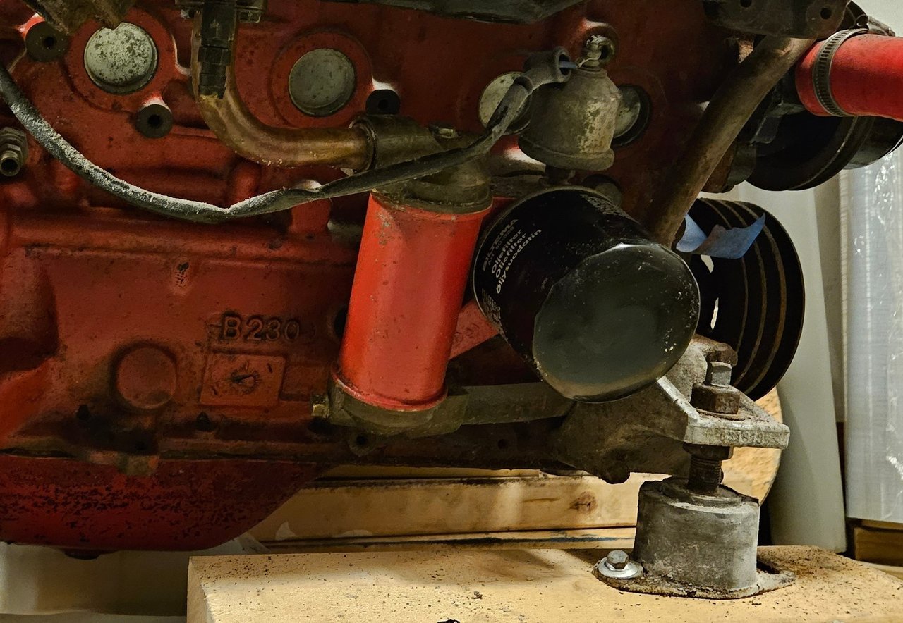

Nu har jag klurat lite och försökt pussla med oljekylare och nya motorfästet. Tror jag kommit på en lösning.
Genom att vinkla oljekylaren lite så att motorfästet ryms och lossa och vrida in- och utloppet för kylvattnet så borde det gå. Får kapa rören och ersätta med kylarslang.
Tror ni oljekylaren funkar som den ska trotts att jag vinklat den lite och ansluter med kylslangar?
Tänker montera en oljetempmätare för att hålla koll.
Den första bilden visar hur det blir om jag vinklar oljekylaren.
Den andra bilden hur det ser ut originalmonterat.
Kommentera gärna.
Tack på förhand.
Hej igen.
Nu har jag löst det genom att vrida oljekylaren lite, kapa kylrören och ansluta med kylarslang för att få ihop det hela. Jag tror det kan fungera. Vad tror ni? Hur det såg ut original kan ni se på tidigare bild.
