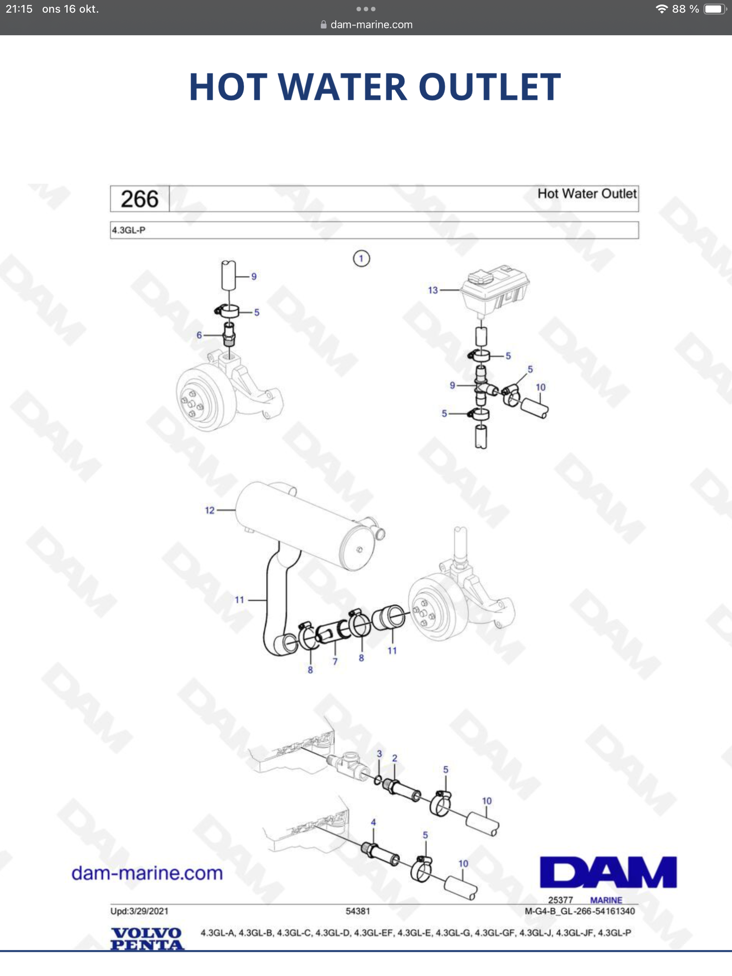

Hej, jag har kollat sprängskisser m.m hos Volvo och hittar flera alternativ för var jag ska montera
uttag och retur slang för varmvattnet/glykol.
Motorn har en lodrätt monterad värmeväxlare och är m.a.o. färskvattenkyld.
Ett av anvisningarna pekar på toppen av cirkulationspumpen, vilket jag tänker är bra för tillräckligt tryck. Där anvisar man att returen ska monteras med en T-koppling på en slang kopplad till glykolbehållaren.
I ett annat förslag ska man montera uttaget strax framför oljefiltret, på blocket. något jag vill slippa av rena åtkomstorsaker.
Någon som gjort detta och kan tipsa?

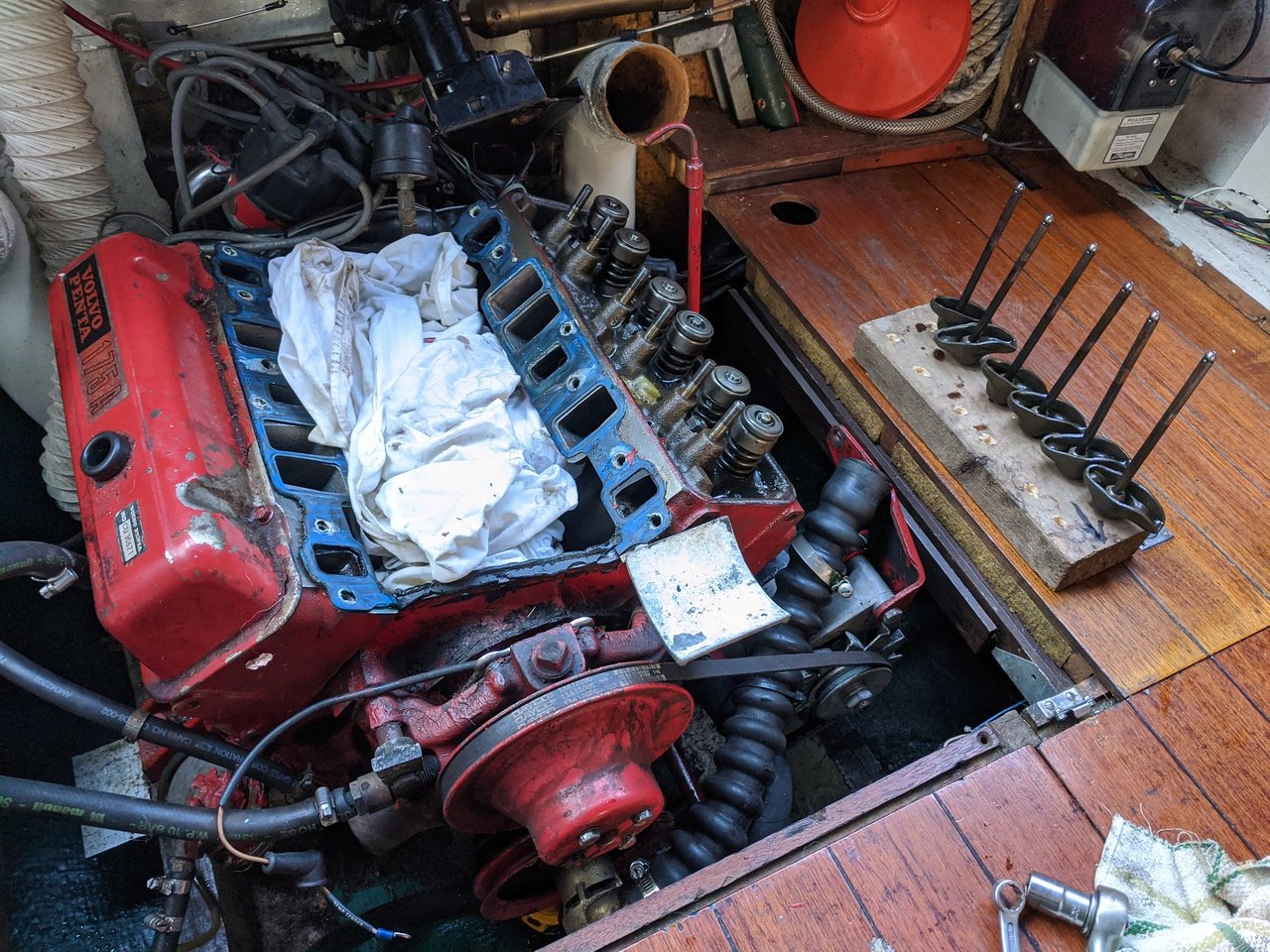

Sitter en plugg på topparna under avgaslimpan. På min sitter det en slang mellan det uttaget (Motsatta filtersidan) och sidan på vattenpumpen. Dvs förberett för varmvattencirkulation.
Bif bild Slangen syns från vattenpumpen och försvinner ner bakom ventilkåpan
Redigerad av Gelis

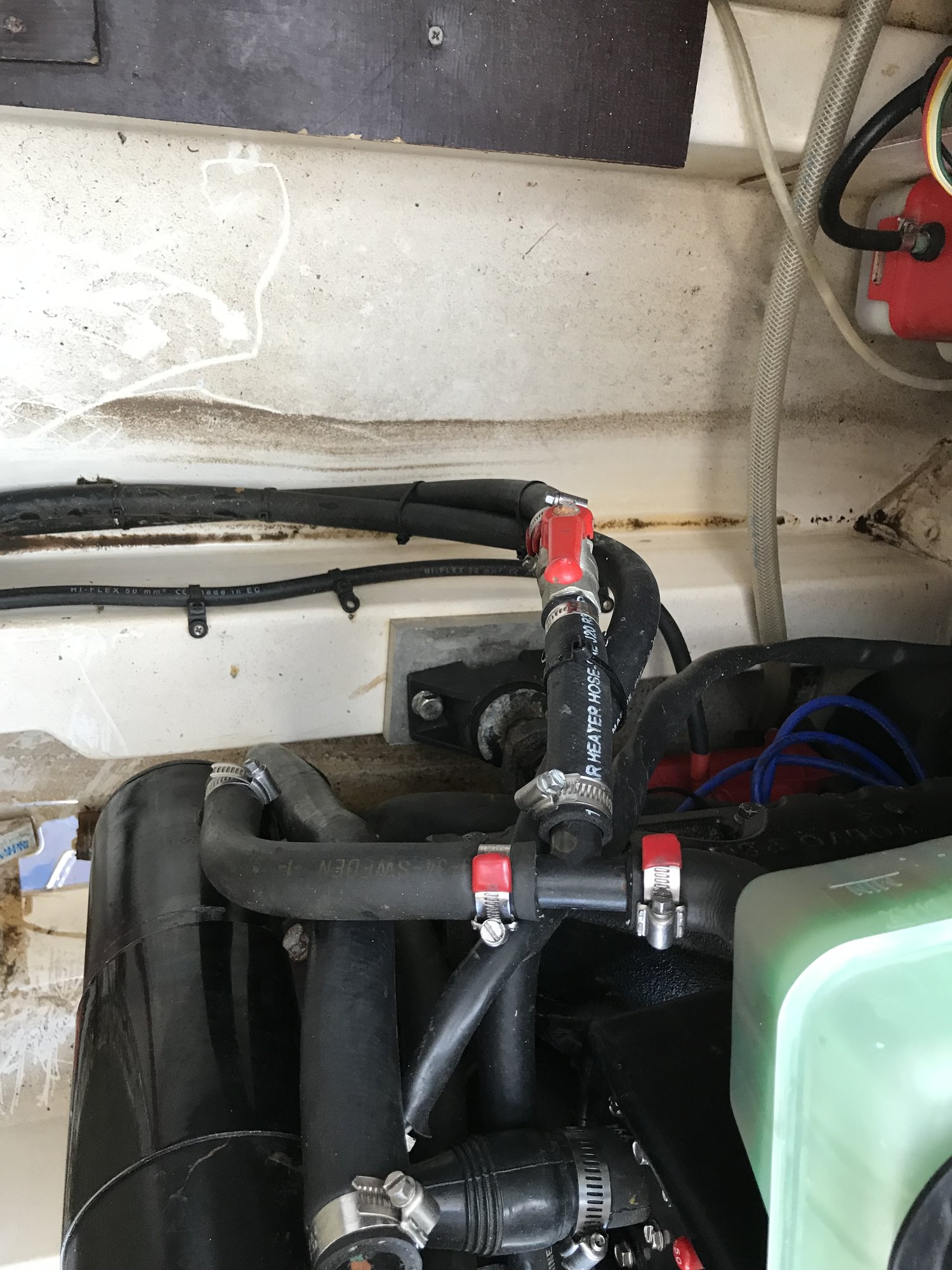

På den här motorn har man kopplat varmvatten ut på sidan om termostathuset, och returen via ett T-rör på slangen från expansionskärlet.

6 timmar sedan skrev Rollen:
Tack Rollen, tar en stund innan man orienterat sig på bilderna, men returen känns som den stämmer med det som anvisas i de begränsade instruktionerna som följde med
VV-satsen.
Beträffande uttaget på termostathuset ska jag kolla hur det ser ut på min motor.

Jag undrar vad ni tror om anslutning av slangstos nr 6 på cirkpumpen i skissen nedan?

Tack för svar Gelis, men du har väl sjövattenkylning på din motor?
/Thomas
Nix. det är färskvattenkylning, fast växlaren är bortplockad på bilden, ena fästet syns till höger i bild.
