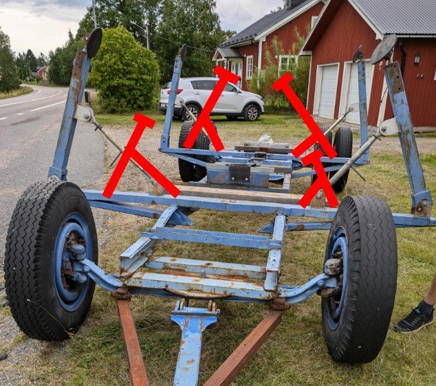

Alt.1 nedan:
Spontant känns detta som den enklaste lösningen. Flytta in stöttorna sätta rejäl vadderad trävirke och fixera så kommer dom ligger mot skrov.
Vet dock inte om detta kommer bli bra, då om snipan har runda former, vilket kan bli svårt med en längre träbit,

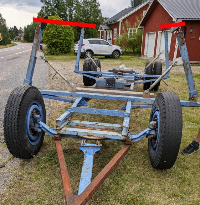

Alt.2
Samma princip som ovan, men kortare vadderade träbitar som punktfixering.
Alt.3
Korta och flytta stöttorna och så dom kommer trycka upp mot skrov.
Vet dock inte hur detta funkar vid upptagning, för mig känns det som en rimlig lösning för pålyft.
Utöver det skall naturligtvis vagnen fixas upp i övrigt. Och byggas en del som kölen kan ligga på, (med sarg)
Vagnen är idag delvis kapa för transport.
Tänkte även sätta 2-4 bottenskruvar som jag kan skruva upp som ytterligare stöd när man tagit upp båten på rampen
Rospiggen är ju helt platt i aktern så akrerstöttorna borde ju var i pricip lodräta och så långt ut mot slaget som möjligt..
Däremot dom förliga ståttorna bör ju vara lite vinklade inåt och även dom så lång ut mot slaget som möjligt..
Tanken är ju att stöttorna ska anbringas med 90graders vinkel mot skrover för att det ska vara så stabilt som möjligt.

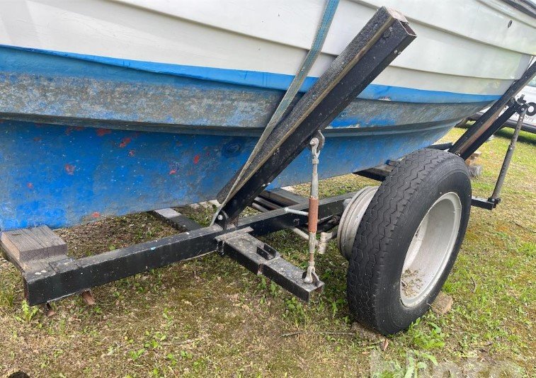

Efter att ha tagit upp något hundratal båtar som har mer eller mindre väl anpassade vagnar (hemgjorda som köpta) på båtklubben så tycker jag att det är tre saker som är viktiga på en vagn/kärra som används vid upptagning på ramp.
1. Styrning i fören, på min kärra har jag ett rör som sticker upp några decimeter ovanför däcket som jag binder båten vid. Det gör att båten blir centrerad på kärran i fören och att båten hamnar rätt i längdled på kärran. Dessutom så förhindrar det båten att glida av kärran när man drar upp den.
2. Alla stöd för botten som används vid upptagningen skall vara fasta. Om det är något som är justerbart och ledat så kan man vara säker på att något viker sig åt fel håll i samband med upptagningen.
3. Sidostöd längre akterut för att centrera båten på vagnen i akterkant. Även här har jag ett rör svetsat som sticker upp ovan däcket när båten flyter ovanpå kärran. Demonterbart för att inte vara i vägen när man polerar.
Om vagnen/kärran är utformad på ovanstående vis så är det mycket enkelt att ta upp den vid en ramp. På vår båtklubb har vi brygga längs med rampen, så om en person är ombord för att fästa båten till kärran och en person står på bryggan och drar lätt i aktertampen så båten vilar mot sidostöttan så hamnar båten perfekt på kärran varje gång.
På bilden syns hur jag fäster båten i fören. På din vagn krävs lite kreativitet för att få till något liknande, jag antar att fören sticker en bra bit framför själva vagnen.

Har klurat på att alt.4 nu. att ha V-stöttor likt du har på din vagn, och även komplettera med 4 st ledbara bottenskruvar som svetsas mot chassit.  Dessa skruvar jag upp direkt när båten kommit upp ur vattnet, innan vidare transport.
Dom bakre stöttorna gå upp mot den platta aktern på båten och vara betydligt mycket längre än på bilden.
Vad tror vi om det?
Jag tycker att det är en bra lösning med V-stöttor som du har ritat. Speciellt om du gör dem demonterbara och kompletterar med ställbara stöttor som du ritat in. Då kan man ta bort de skrymmande V-stöttorna ifall man behöver göra något arbete på botten.
