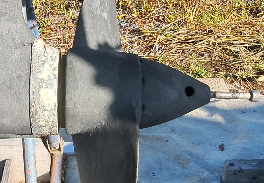

Lossa propeller på s-drev 120
Jag har fått vatten i drevoljan och behöver packa om drevet. Jag har ett sdrev 120 och en fast tvåbladig propeller (se bild).
Av sprängskissen tolkar jag det som att propeller och propellerkonan sitter fast med den skruv som ses på bilden.
Skruven går enkelt att skruva ur men proppeller och propellerkonen sitter hårdare fast. Jag har sökt och läst om många
förslag på hur man lossar hårt sittande propellrar men är osäker på hur man bäst gör med den modellen jag har.
Är det någon av er som kan ge mig råd och dåd hur jag ska göra på bästa sätt?
mvh Thomas S

Konan är väl gängad. Sätt in en lagom tjock stjärnmejsel genom hålet i konan och vrid/knacka loss.
Vill minnas att det finns en gänga i konan. Prova med en skruvmejsel eller annat i hålet och vrid loss konan. Kommer inte ihåg om den är vänster eller högergängad.
Göran A
Det är högergänga. Lägg en träkloss mellan propellerbladet och skrovet.
