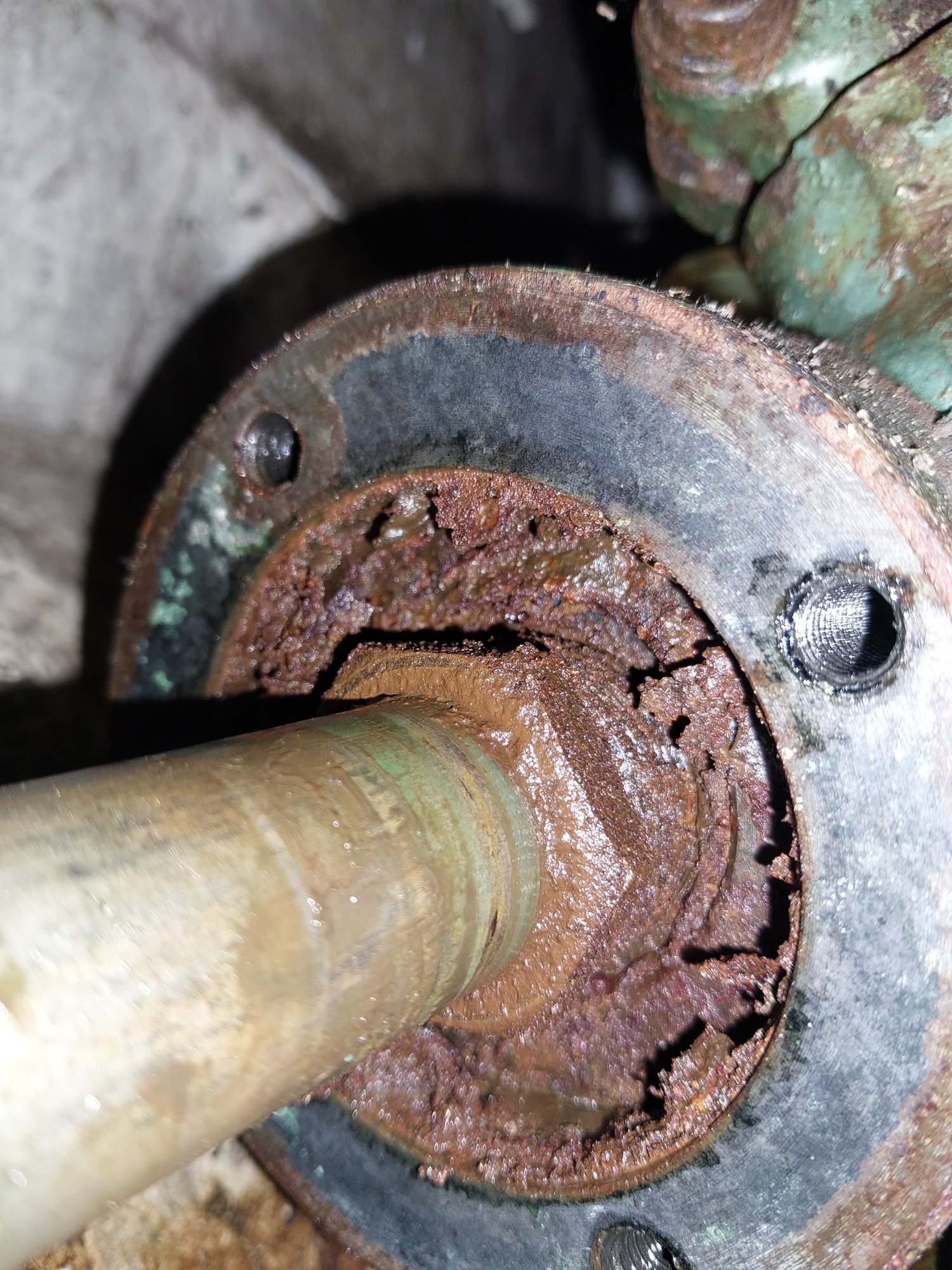

När jag rör "växeln" så noterar jag att axeln går att trycka ut men inte in. Finns det någon brytpinne på reverseringen eller dylikt som behöver bytas?

Hej. Hylsröret kan ha lossat kopplingen. Röret är låst med koniska ringar som spänns med en rundmutter. Lossa bakre locket och kolla innanför.

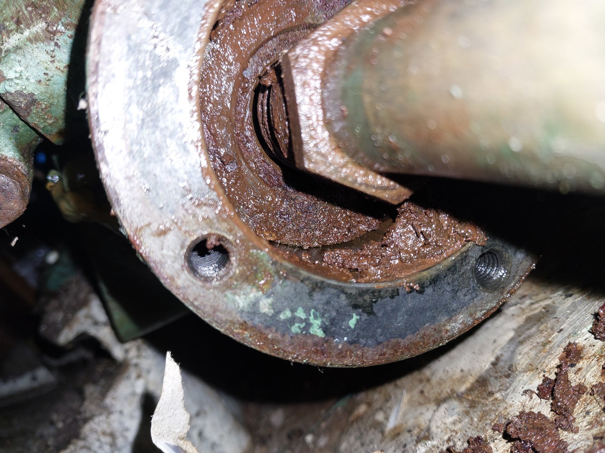

Hej Ingemar!
Ja det verkar inte sitta fast där, ser också väldigt skitigt ut där. Går det att se på ritningar hur man sätter tillbaka allt rätt?

Hej. Det där ser inte ut som att du ska sätta ihop igen. Det ser ju sönderrostat ut. Du måste ta isär och byta det som behövs.

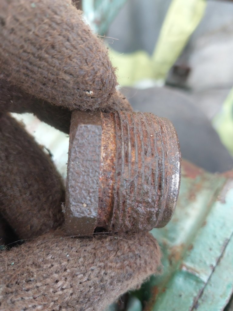

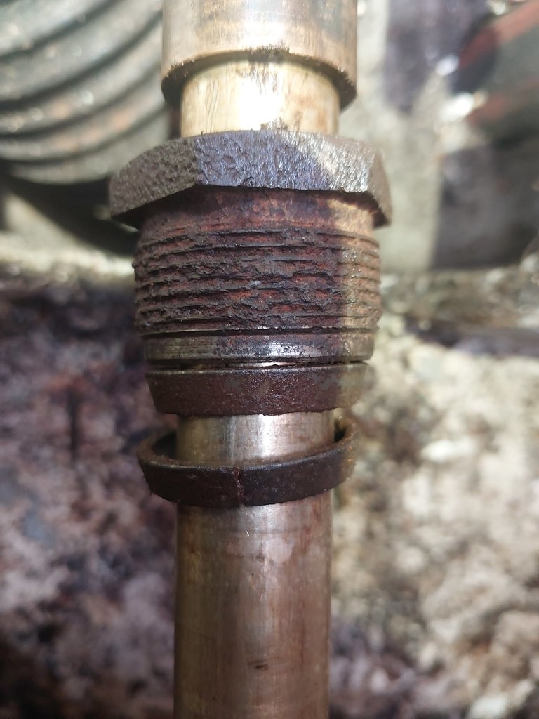

Hej Ingemar
Fick loss allt efter ett väldigt meckande med trasiga bultar mm.
Som man kan se på bilderna så verkar felet vara den "skruv" som fäster över axeln är helt borta i gängorna.
Ska se till å få beställt nya grejer i veckorna som kommer
Ska även passa på att se om motorn fungerar som den skall. "Växelhuset" saknade även några bultar så hade blivit riktigt spännande om man kört....
