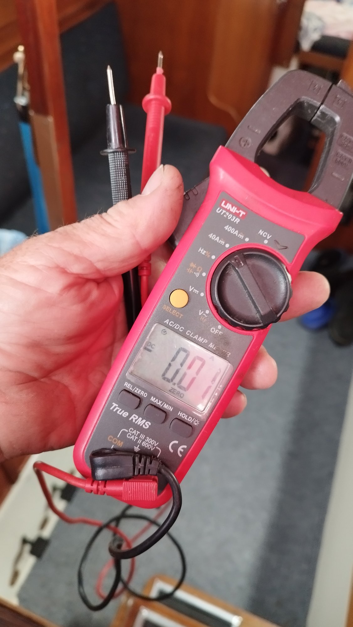

Men ett instrument liknande detta tycker jag är guld värt om man vill mäta strömmar som flyter genom kablar, utan att lossa någon. Bara att sluta tången runt en kabel, med instrumentet inställt för strömmätning och DC  (likström).
En del instrument klara bara att mäta AC (växelström).
Att bryta strömmen för att koppla in ett traditionellt mätinstrument förstör t ex generatorn om motorn är igång.
