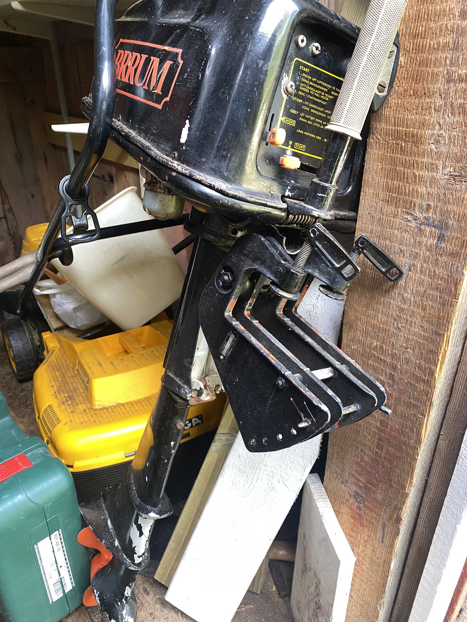

när jag var liten fick jag denna motor av min pappa. Den har, så vitt jag vet, stått orörd sen dess.. cirka 20+ år alltså. Den hade bensin i sig, tanken sitter upptill och är inbyggd, som jag tömde ut nu. Den var brun.
tänkte försöka få igång denna. Nytt tändstift och så. Är det något mer jag bör göra? Vad för bensin har man i en sån här? Är det bara att hälla i och testa starta eller bör man göra något annat när den stått så länge? Den är 3hk kan jag utläsa men jag kan absolut ingenting om sånt här i övrigt, så tacksam för alla råd!
Tycker utformningen liknar en gammal Crescent-motor jag körde några gånger. Fanns även som Husqvarna. Bägge dessa i olika färger.
Googlade på Nymanbolagen som det. Står på skylten och fick bla detta svar: https://sv.wikipedia.org/wiki/Nymanbolagen
På en gammal 2-takts motor som stått stilla skulle jag byta tändstift, kolla bränsleslangar, byta växelhusolja och sedan provstarta med 4%-ig bensin.

Tack, vilken bra info. Så 2-takt alltså.
hur ”kollar” man bränsleslangar? Vet inte vad som är vad i motorn…
samma med växelhusolja - vad köper man (är det speciell för 2-takt?) och var/hur fyller man?
ursäkta låg nivå på frågor…. Är bra på annat😅
Med växelhus menas vinkelväxeln vid propellern.
Och efter att man kört några gånger kollar man färgen på oljan efter bytet. Är den grå läcker växelhuset packningar i vatten.
Då bör man byta dessa.
Och är det ny en tvåtaktare ska den ha oljeblandat bensin.
Med tvåtaktsolja i bensinen.

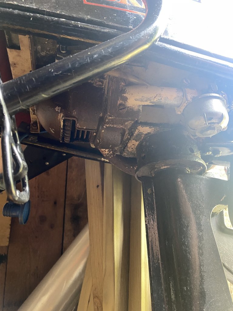

Motorn är endera vatten- eller luftkyld.
Vid vattenkylning sitter en vattenpump oftast med en impeller. Pumpen brukar då sitta i växelhuset nämnt ovan.
Den är luftkyld, det ser man på bild 3 (under ifrån).
Alltså ingen impeller.

Det skulle kunna vara en sådan här motor, vad tror ni?
https://batmotorsidan.se/collections/nv/nv-marin-3133/
Ser väldigt lik ut!
På sidan anges att olje-procenten ska var 5% så då bör TS använda det.
