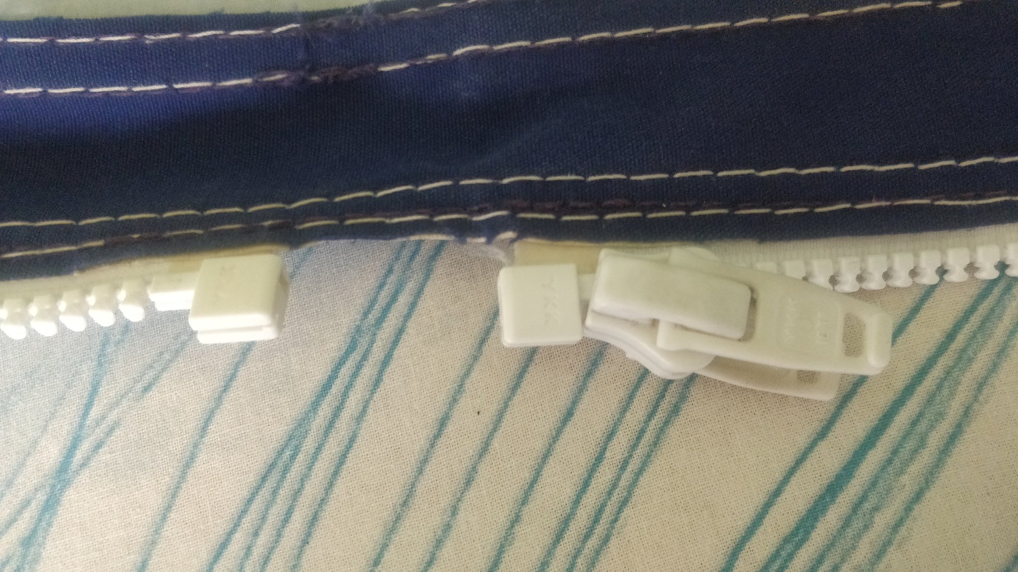

Ena löparen till bakrutan har gått sönder. Det är ju en delbar dragkjedja så den behöver köpas i rätt längd (ca 125cm) om hela skall bytas.
Löser säkert ett byte men hade gärna sparat tid så här mitt i säsongen.
Hittade ersättningslöpare, typ: https://www.skapamer.se/dragkedja-xl-normal?aref=ref-adwords_agid-_cid-18146716240_mt-_kw-_pl-_dv-m&gad_source=1&gclid=Cj0KCQjw-5y1BhC-ARIsAAM_oKmMd3MqDewiSwIdl_bbUKynh2VMG7sk3bYGAZA4EuzuiStm4UfoKWsaAiyeEALw_wcB
Tror ni något sådant funkar eller hur hade ni gjort?
Jag lyckades kasta en ny löpare i sjön när jag provmonterade mitt nysydda kapell, där jag inte sytt stopp för kedjan än.
Kompisen kom med en gammal löpare i metall som inte alls såg lika ut, men den funkade utmärkt.
Jag skulle provat den du länkat till.

Jag tror den blir för liten. Kolla Östersjökompaniets sortiment:
 https://www.ostersjokompaniet.se/blixtlas/
Tack för svar. Efter att ha kommit hem och tänkt över saken googlade jag lite och hittade likadana lösa löpare att köpa. Stoppet var enkelt att sprätta upp så nu har jag ett fungerande kapell igen och en löpare i reserv om det händer igen.
