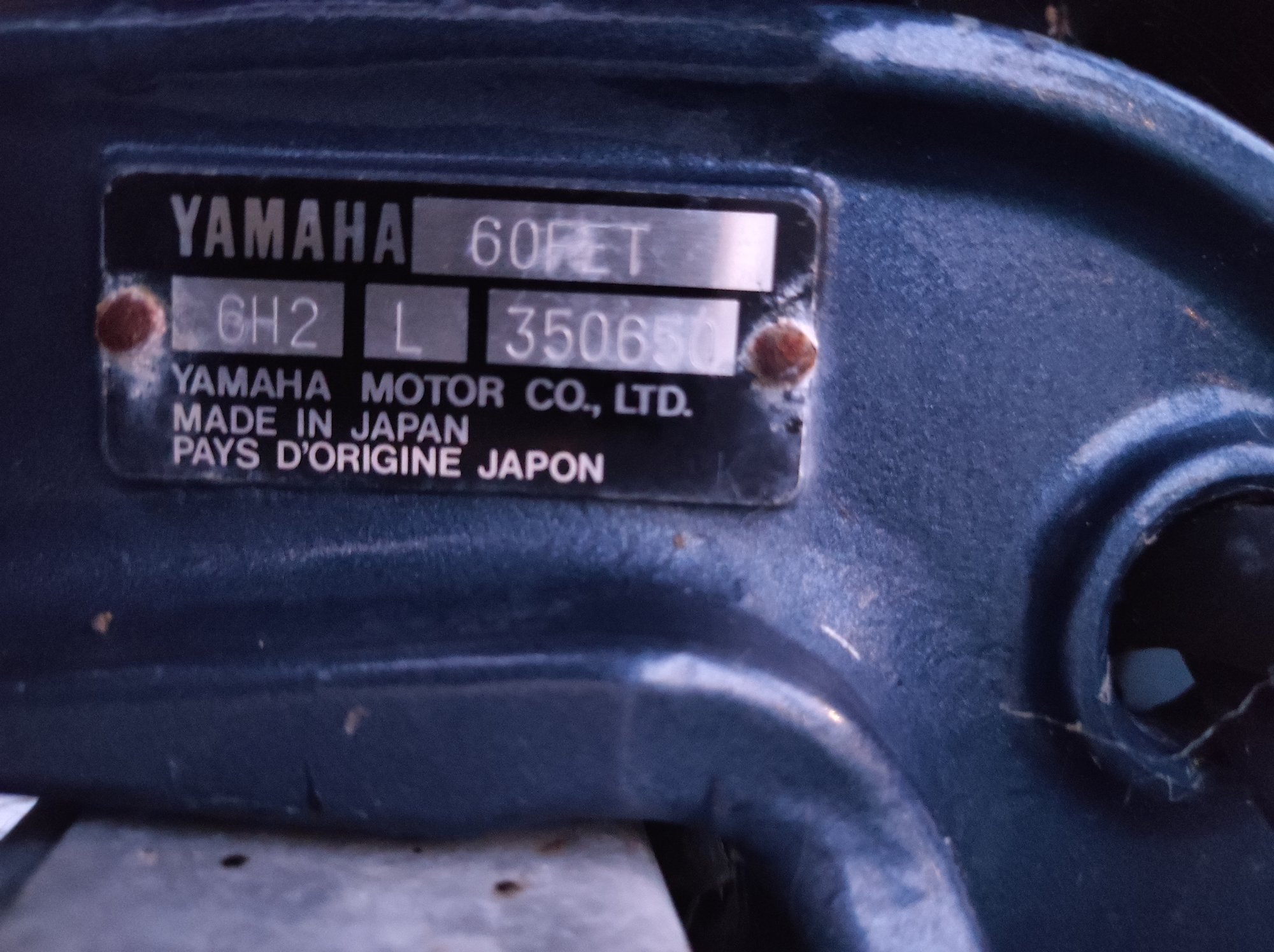

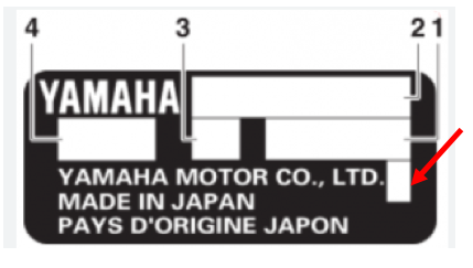

Återkom med ett foto av motorns typskylt, även man kan läsa bokstaven i nedre hörnet på skylten.

Återkommer med nummer, har inte båten i närheten.
