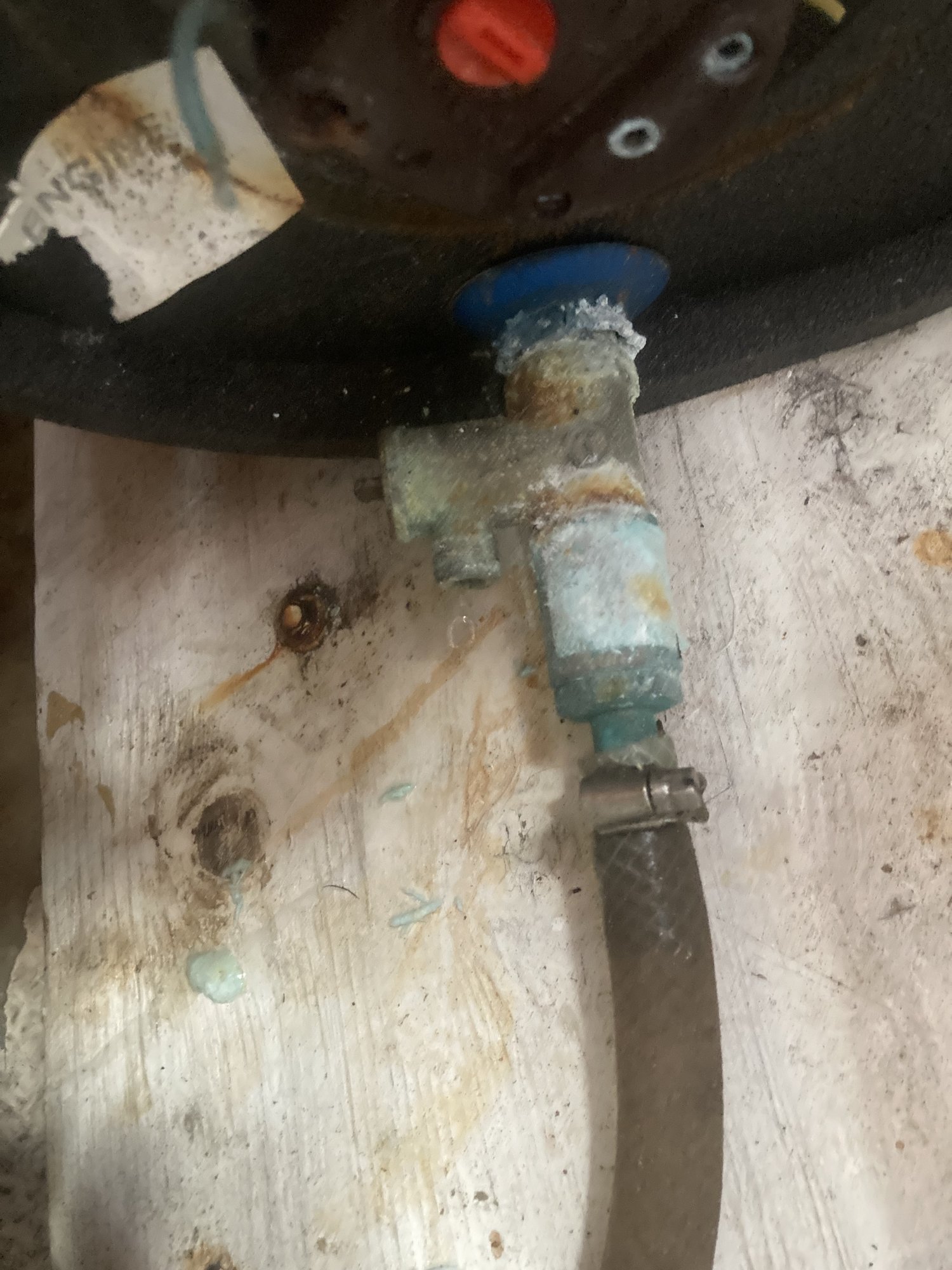

Varmvattenberedare läcker
Denna (se bild) läcker på varmvatenberedaren. Vad är det? Hur får jag den att sluta? 😀 Eller var köper jag ny?
Ny båt för mig, aldrig pulat med beredare förr.

Om det läcker från gängan på övertrycksventilen kan man ta loss den och täta med gängtätning. Kommer vattnet längre inifrån har nog beredaren frusit sönder. Övertrycksventilen är trasig. Armen som man tömmer beredaren med har gått av.
Ok, tack för svar. Vattnet läcker från ventilen. Ska försöka byta den kanske.

Det låter ju som en adekvat åtgärd. Lägg sedan gängtape eller helst lin i gängorna på den nya, båda är bra, men lin är kanske bättre då det sväller när det blir blött.
Passa på att kolla vv-beredarens andra anslutningar samtidigt.
Det är bättre att montera en övertrycksventil med vred. De håller bättre. Det ska också vara en backventil mellan slangen och övertrycksventilen.
Byt ut säkerhetsventilen , den är din livförsäkring.
Sätt antingen en kombinerad dränage och säkerhetsventil (motsvarande den som är trasig) eller som Rollen påpekat en större säkerhetsventil med vred och en separat dränageventil (ballofix t ex). Kontrollera att du får rätt öppningstryck på säkerhetsventilen och att den monteras enligt tillverkaren rekommendation (oftast ej upp o ner).
Har du ingen blandningsventil med backventil så bör du sätta backventil på kallvattnet, men då på rätt sida om säkerhetsventilen.
Kika på Rinkaby Rör så blir det inte så dyrt och du får pålitliga vvs-delar.
Tack för alla svar. Nu gick jag dennatt sluta läcka med ett buntband, men skall bytas förstås.

Låste du lättarmen på säkerhetsventilen med ett buntband?
Livsfarligt om du fortsätter att värma vatten i vvb:n via motorn eller 230V elpatron.
Tack för alla råd. Jag låste den medan jag åkte och köpte ny. Nu bytt o allt verkar funka.
