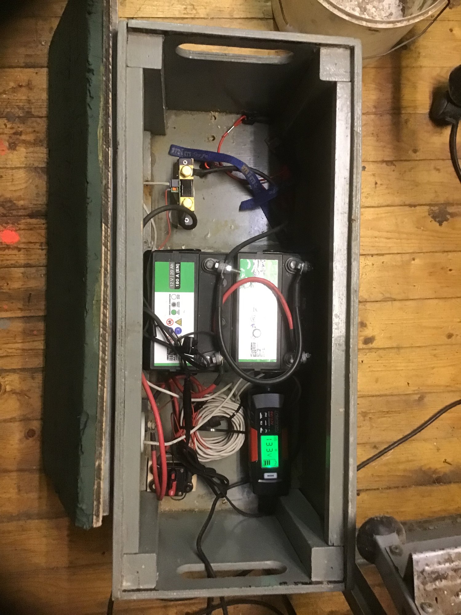

Ny batterilåda till gummibåten.
Jag snickrade till en stor och tung batterilåda, för några år sedan, som även skulle funka som sittbänk i den gamla gummibåten som saknade en toft.
Nu köpte jag en ny gummibåt med en ordentlig sittoft, så den stora lådan var, just för stor och för tung.

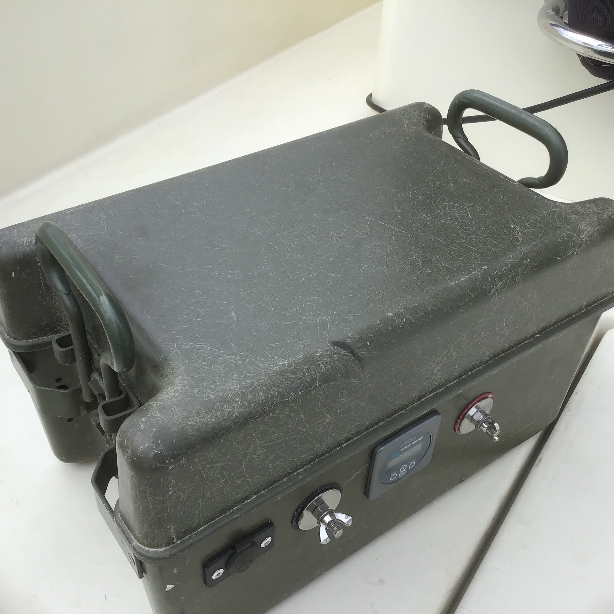

Jag letade efter en bra förvaringslåda och fann en lastpall med trevliga lådor av glasfiber.
Det visade sig att det var batterilådor, och måtten stämde med gummibåten och förvaringen ombord på stora båten.
Den har bra lås till locket och praktiska nedfällbara bärhandtag, och är någorlunda bekväm att sitta på.
Så den modifierades för mina behov. Batterierna från förra lådan återanvändes, men jag skulle kunna tänka mig att ett 75Ah fritidsbatteri också får plats.
Aluminiumprofiler pop-nitades fast i botten som stöd åt batterierna. En del kabeldraging till anslutningar, 75A automatsäkring och shunt till en avlagd Victron BMV eller vad dom nu heter. Samt ett uttag till länspump eller luftpumpen. Batterifrånskiljare och laddare fick inte plats i lådan. Men automatsäkringen får tjänstgöra som batteriavskiljare.
”Fältmässiga” tester skall genomföras.
