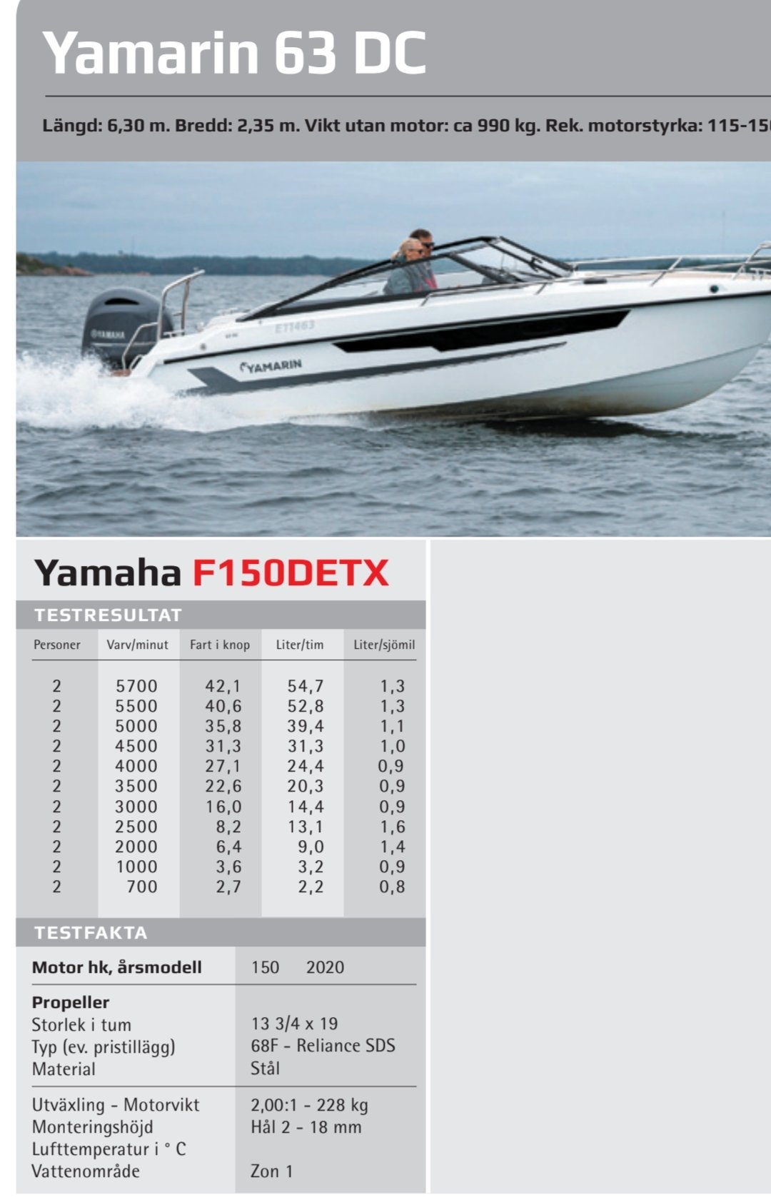

Lite pessimistiskt tror jag. Svårt att hitta så liten båt godkänd för 225 hk så en 6,3 m DC med 150-200 hk klarar man under litern vid 20 knop. Några exempel;
Ja, kanske lite pessimistisk runt förbrukningen jämfört med tex Yamahas körfakta men dess uppgifter är ju alltid under helt optimala förhållanden och, tex, utan bottenmålning. Sen är det ju sällan helt plattvatten när man ska till en stuga på en ö.
3 minuter sedan skrev ChristerN:
På mina 2 båtar med Yama har körfaktat stämt väldigt bra. Nu var ju distansen tydligen 3 nm så då kanske förbrukningen inte är superavgörande.
