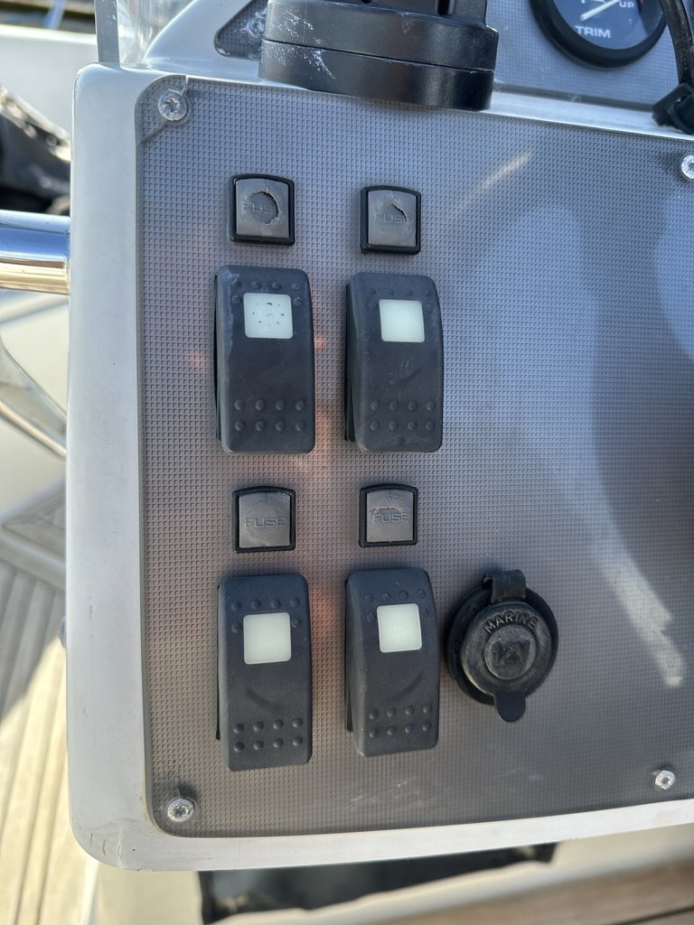

Magsnus 0 Postad 23 Maj , 2024 Hej, Har en Ryds 568 från 2007 med rätt medfaret elsystem. Är det någon som känner igen dessa automatsäkringar och vet var man kan hitta nya? Alternativt några som de går att ersätta med? Dela detta inlägg Länk till inlägg Dela på andra webbplatser
No_jah 452 Postad 24 Maj , 2024 Hur ser dom ut på baksidan, och vad är det för storlek på hålet i panelen. Själv föredrar jag att ha separat säkringsbox före strömbrytarna, det kan ju kanske vara ett alternativ? Dela detta inlägg Länk till inlägg Dela på andra webbplatser
Magsnus 0 Postad 24 Maj , 2024 3 timmar sedan skrev No_jah: Hur ser dom ut på baksidan, och vad är det för storlek på hålet i panelen. Själv föredrar jag att ha separat säkringsbox före strömbrytarna, det kan ju kanske vara ett alternativ? Osäker på storleken just nu, men det är ett kvadratiskt hål så redan där minskar chansen att hitta någon ersättare radikalt. Ett alternativ är att byta hela panelen som säkringar och brytare sitter i då den är sprucken, men det är ju lite mer jobb. Dela detta inlägg Länk till inlägg Dela på andra webbplatser

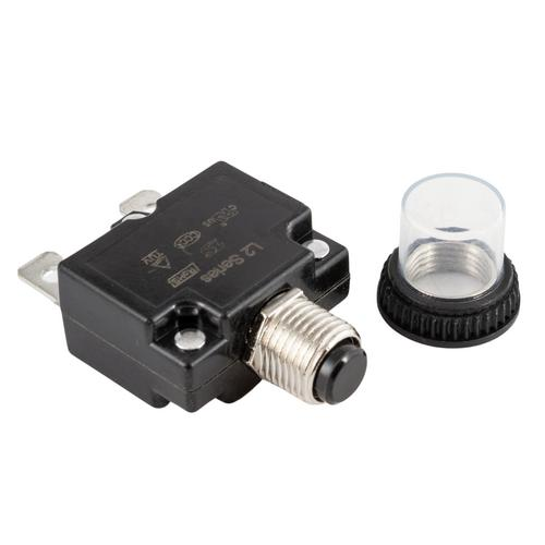

No_jah 452 Postad 24 Maj , 2024 Du kan ju prova med en vanlig automatsäkring, och om det fyrkantiga hålet är för stort så kan du kanske använda en rostfri planbricka som täcker glipan. https://www.seasea.se/automatsäkring-10a Dela detta inlägg Länk till inlägg Dela på andra webbplatser
jan_af_lisoe 209 Postad 24 Maj , 2024 I min båt har förra ägaren byt ut dem mot smältsäkringar under panelen, så de gamla sitter kvar utan någon funktion. Dela detta inlägg Länk till inlägg Dela på andra webbplatser
Gripen72 196 Postad 24 Maj , 2024 Jag skulle också överväga att montera en säkringshållare bakom panelen och sätta dit täcklock där automatsäkringarna sitter i dagsläget. Kanske någon av dessa kan passa? https://www.wiberger.se/produkt/ifr Dela detta inlägg Länk till inlägg Dela på andra webbplatser
