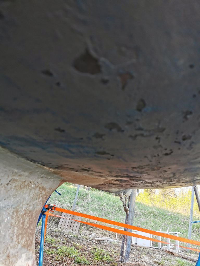

Botten som ser ut så här, flagnar och färg ramlar av, inte slät
Nu är jag ny på båtlivet, vet inte om detta är något som man borde skämmas för eller låta det vara.

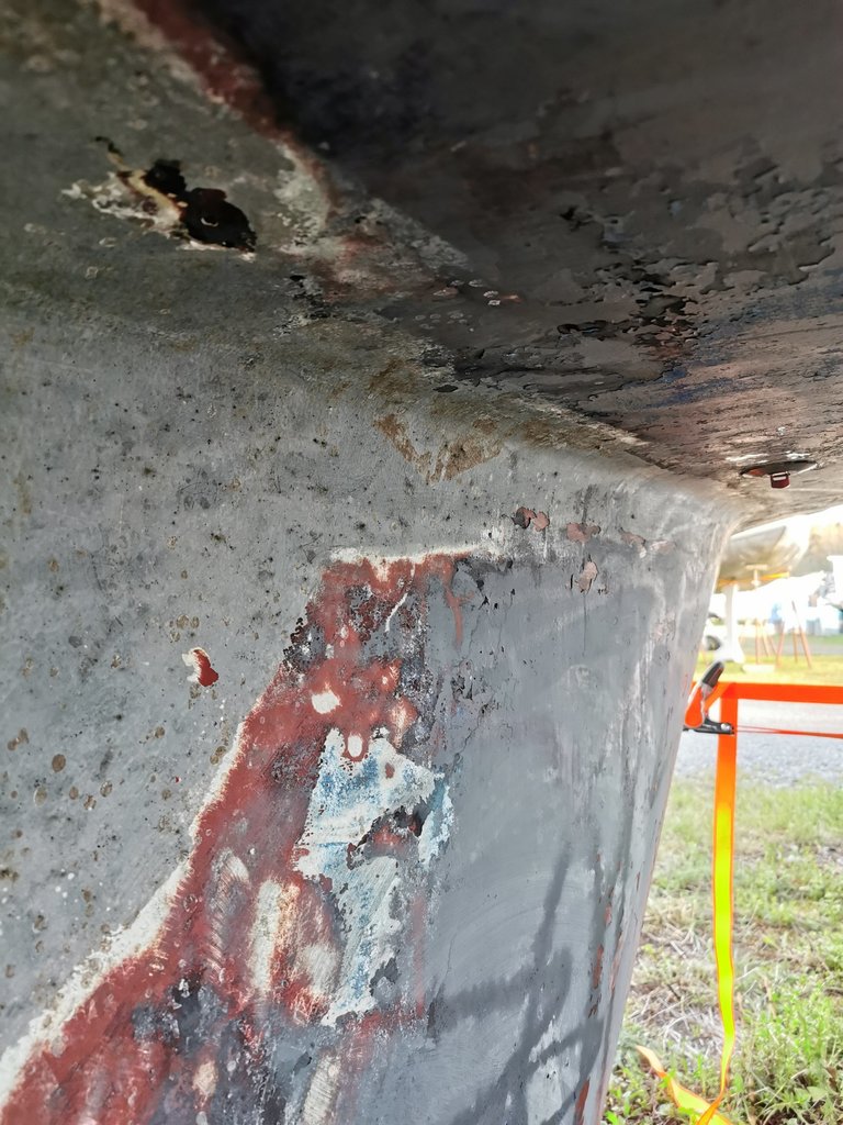

Skrovet ser ut så här, man ser igenom flera lager med färger, det flagnar och på ett ställe är det jätteglatt nedanför allt, är det gelcoaten?
När jag tvättade båten med högtryckstvätt för att få bort havstulpaner kom det någon slags blå vätska också som sköljdes bort.
Vad borde man göra, skrapa och sen använda biltemas färgborttagningsmedel, få bort alla lager och sen bygga på nytt epoxi och måla fint?
Gör det nåt om man använder båten så här?
Den blå vätskan är nog bara blå, mjuk bottenfärg som färgar vattnet när det rinner av. Det brukar se ut som blått vatten när vår båt spolas av på hösten.
Mitt tips är att lägga en dag eller två på att skrapa och sen bara måla med bottenfärg. Så gjorde vi förra våren, och det blev bra (vi orkade inte skrapa allt, men kanske 85 procent). Se här:
Om du skrapar färgen till gelcoat, kan du även använda en primer innan att måla med bottenfärg.

Är gelcoat det där helvit blanka som syns i andra bilden? Hur ska man skrapa/slipa så att gelcoaten inte skadas? Känns ju omöjligt.
19 minuter sedan skrev Jarbol:
Ja, det är troligen gelcoat (topcoat) som är det helvita och blanka. Antagligen har all färg där släppt just för att den är blank för ska man få något att fästa ovanpå gelcoat så måste den vara nermattad och tvättad med aceton. Det betyder att det inte gör så mycket om du skrapar lite gelcoat men det är lätt hänt att man slinter lite med slip-järnet. Runda gärna av kanterna för att undvika det.
2 timmar sedan skrev Jarbol:
Det är ju den snyggaste lösningen men innebär en hel del arbete. Det ser också ut som om du har lite kanter mot kölinfästningen som du kanske vill göra något åt samtidigt.
3 timmar sedan skrev Jarbol:
Nej, det går förmodligen bra. Du bör ju kolla så du inte har något läckage eller några ställen där du ser glasfibermattan. Där kommer skrovet förmodligen suga en del vatten som behöver torkas ut innan du målar på något.
Ah då förstår jag.
Det finns ställen där man ser nån slags fibermatta, men den sitter inte lika djupt som gelcoaten på stället där den syns. Kanske är det fibermatta men från lagningar som ligger ovanpå andra lager, den ligger ovanför den röda och det är bara dess kanter som syns.
