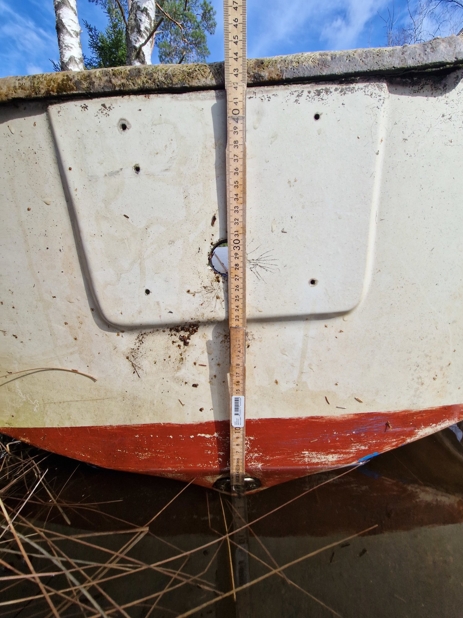

Jag har en cresent 42D som jag tänkt köpa en snurra till.
Jag har letat runt om rigglängd, ser olika svar lite överallt. Runt 40cm=kort rigg, runt 50=lång rigg.
Nu är min drygt 43-45cm cirkus. Har bild ifall det underlättar.
Jag gissar på att jag behöver lång rigg. Men jag vill vara säker.

En sån har min granne på landet och det är lång rigg om jag inte missminner mig, lägsta fart vet jag inte, men "toppfarten" på hans 4 hk är nog i bästa fall runt 4 knop med oss 2 på fisketur.
23 timmar sedan skrev s841:
Låter rimligt!
Ju lägre hastighet desto bättre i mitt fall 😊
Grabben hade en med en 6 hk 2-takt. Det var kort rigg och det var fel för så fort han svängde lite så kaviterade den.
Kör på lång rigg.
Men när han satte ett förlängningsstag på gas/styrpinnen så han kunde sitta i mitten gjorde den dryga 8 gps-knop.
