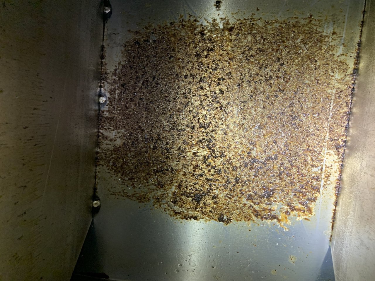

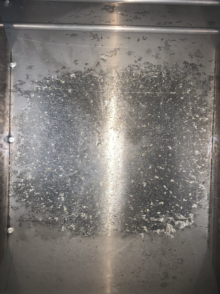

Jag rengjorde min 320 liter tank första gången förra året. Jag hade ca 20 liter diesel kvar som jag tömde ut med hjälp av en oljebytarpump. För att inte få med mig för mycket skräp tömde jag genom grovfiltret.
För att underlätta tvätten passade jag på att såga upp en inspektionslucka. Men genom den kom jag bara åt ett av utrymmena i tanken. Den har två skvalpskott som skapar tre utrymmen in tanken. Ett av utrymmena kom jag åt genom hålet för tankmätaren.
Efter att ha tömt tanken försökte jag torka upp det sista med hjälp av trasor.
Som lösningsmedel av de svarta bakterierna lyckades jag bäst med Biltemas rengöringsmedel till smådelstvätt,
https://www.biltema.se/bil---mc/bilverktyg/oljeverktyg/smadelstvattar/rengoringsmedel-till-smadelstvatt-4-l-2000041533
Det löser sig också bra i vatten.
Jag testa först med några dunkar rödsprit som alla andra rekommenderar med den bet inte på det svarta.
Som bearbetning använde jag en högryckstvätt. Jag skaffa också en slang till högtryckstvätten som är för hängrännor men den gav inte så mycket effekt då trycket var lägre.
Efter rengöringen fick jag skölja igen vatten några gånger och tanken fick stå och torka några dagar.
Innan jag fyllde på ny diesel hällde jag några liter som jag körde runt genom grovfiltret med hjälp av oljebytarpumpen för att få bort överblivet skräp och vatten.

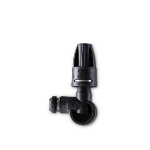

Min lilla dieseltank var enklare att hantera så jag kunde ta hem den o högtrycksspola genom tankmätarhålet. (Började på samma sätt med oljebytessugen innan den lyftes ur...)
Jag satte ett vinklat underspolningsmunstycke på högtryckslansen. Det kunde vridas i alla riktningar och hade bra tryck. Jag torkade inte ens rent efter att vattnet hällt ut ur tanken. Det blev spegelblankt i tanken.
