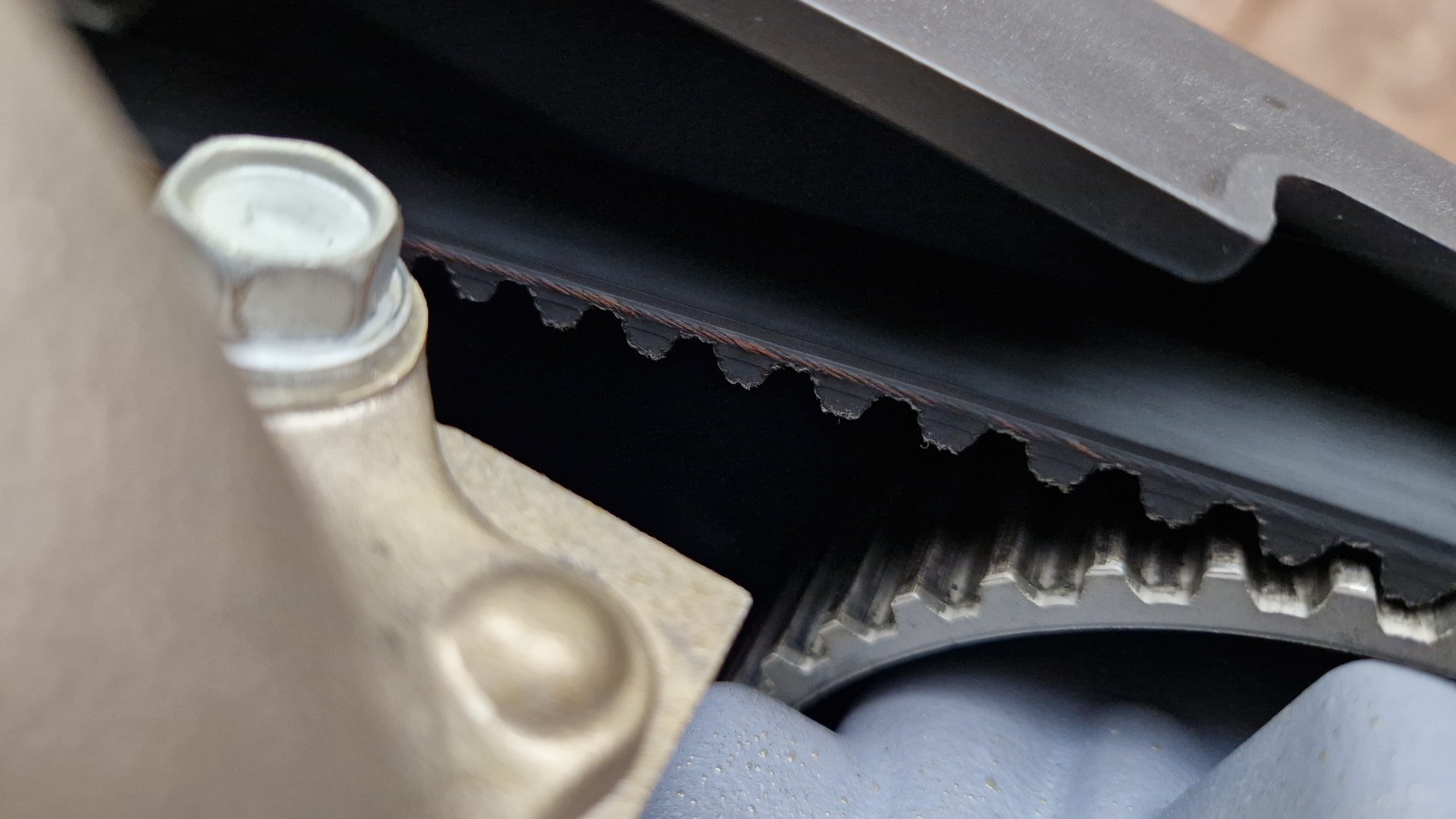

Är det dags att byta kamrem?
Kan man se/känna om det är dags att byta kamrem? Har tyvärr lyckats lägga serviceboken på något fiffigt ställe så ser inte när/om den bytts tydligare.
Motorn är en Yamaha F80 AETL årsmodell 2004 fyrtakt med 409h på tachon.
F80 är så vitt jag vet en interference motor dvs kolvar och ventiler krockar om remmen går av. Även om så inte skulle vara fallet, kan remmen ha sönder stator mm när den går av så ett remras är trist oavsett.
Det är vanskligt att bedöma en rem med säkerhet, så jag hade i ditt fall bytt om du inte vet när det är gjort senast.
Bytte på min Yamaha F115 2004 direkt efter jag köpt båten då ingen historik fanns om det var gjort. Var inte alls speciellt dyrt tror det låg kring 3000kr, varav remmen kostade 700-900kr. Men då kunde jag i alla fall sova gott om nätterna.
Tack ska ni ha, då planerar (läs budgeterar) jag in ett byte innan sjösättning. :)
