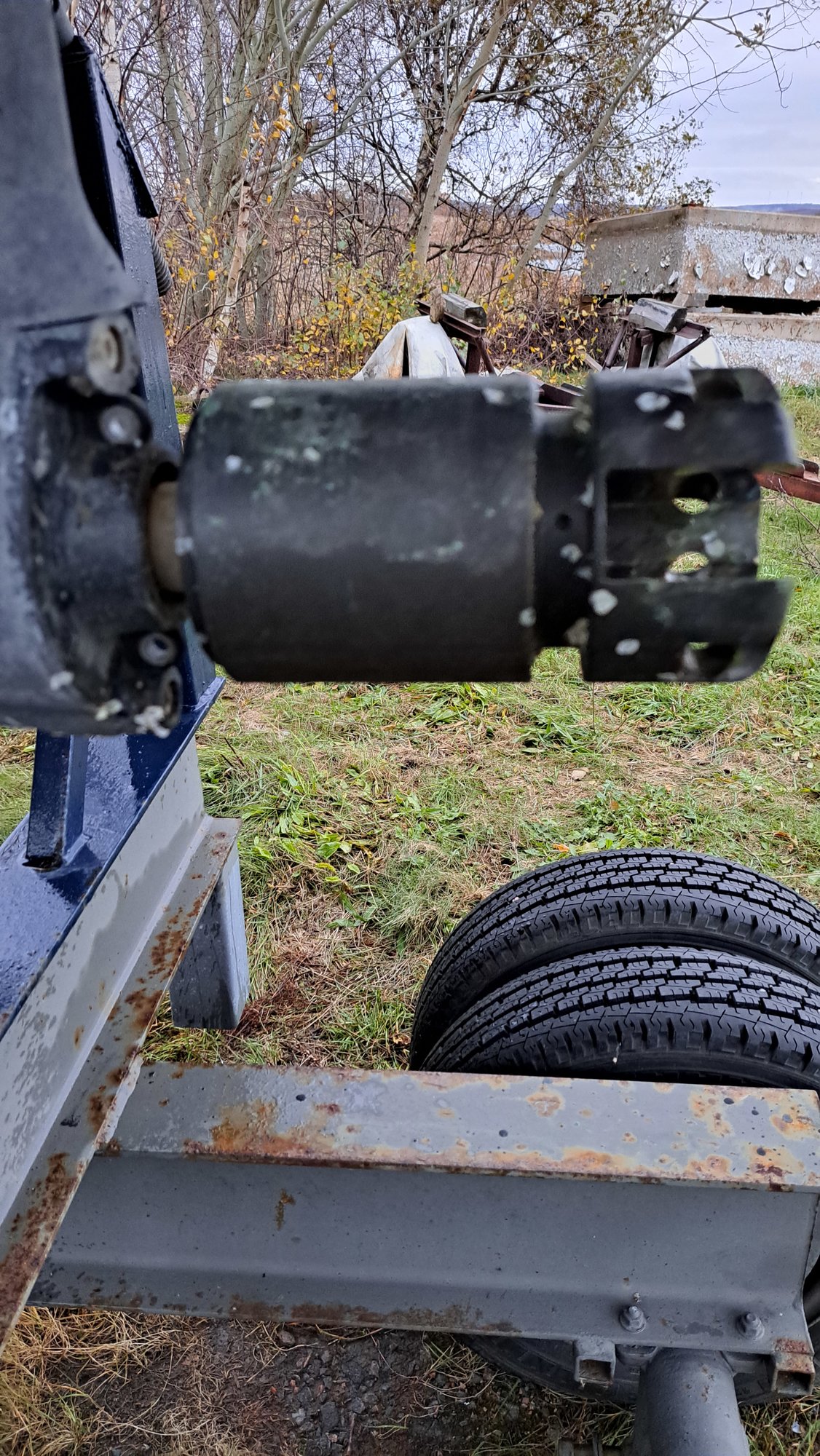

Jag har köpt en båt med Saildrive och undrar hur jag får loss propellernavet och distanshylsan? I manualen står ingenting om någon skruv eller dylikt som håller fast delarna. Är det bara att knacka delarna bakåt lite försiktigt?

I centrum av axeln sitter en M8 skruv som är låst med en vikbricka.Den har 13mm nyckelvidd. Innanför sitter en mutter med 24mm nyckelvidd.

Hej och tack för svaret.
Jag har lossat skruven och muttern men propellernavet sitter hårt. Är det ingenting mer som håller fast det antar jag att jag kan knacka lite försiktigt.
14 minuter sedan skrev Vipera:
Låna en avdragare så du kan sätta propellernavet i spänn. Sen börjar du med att knacka. Hjälper inte det så kan du behöva komplettera med värme på navet och fortsatt knackande. Ibland kan det hjälpa att knacka inåt - dra utåt o knacka - knacka inåt o.s.v. Har du då tur så kan låsningen successivt släppa.
