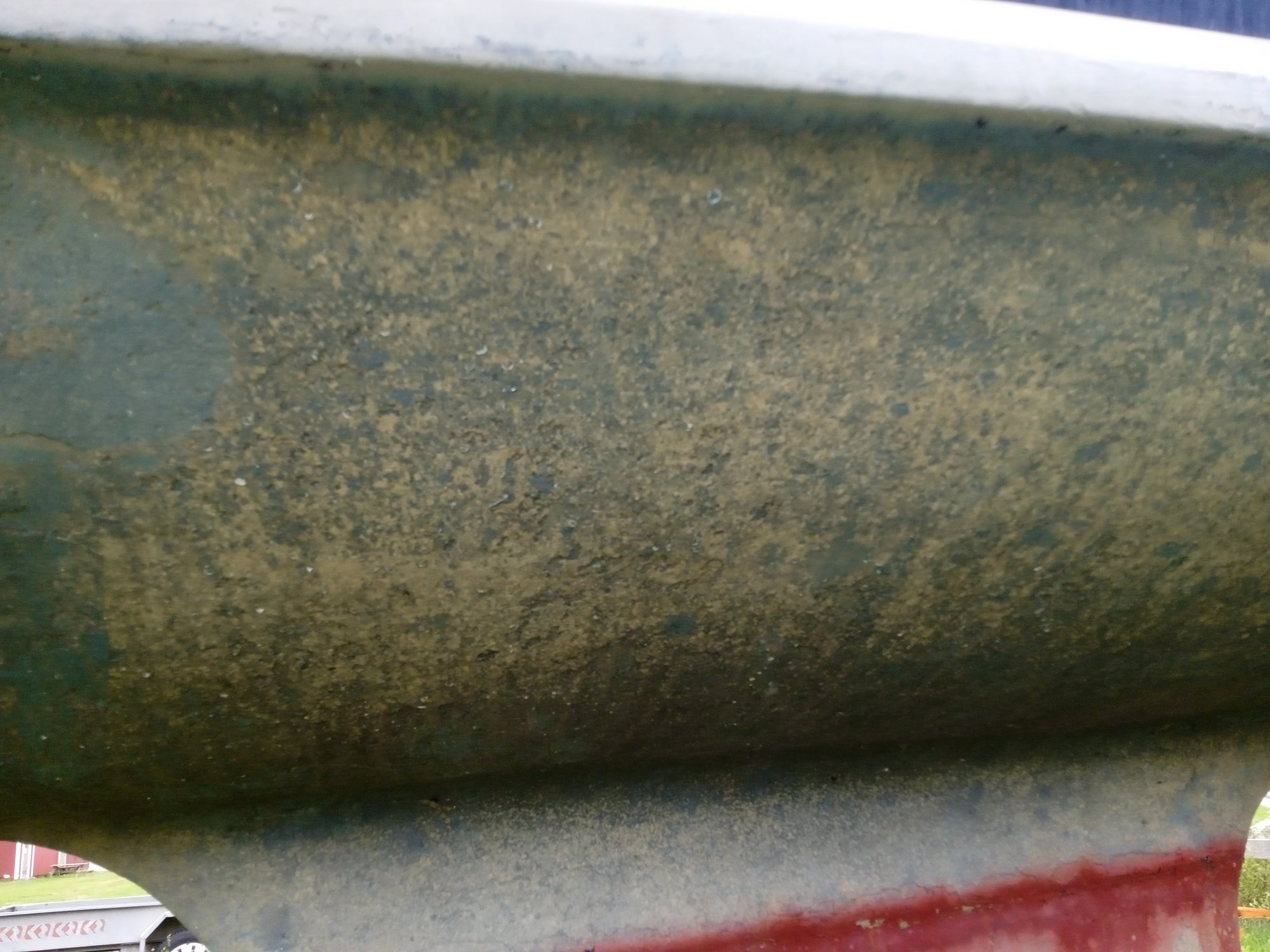

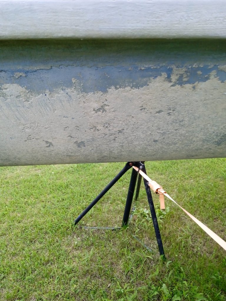

Hej alla glada här inne.😊 Nu var det ett bra tag sedan jag skrev här inne. Men nu har jag en fråga om hur jag ska gå till väga när jag nu ska botten måla min båt??. Botten ser ut såhär.😬. Måste jag skrapa bort alla den gamla färg eller kan jag bara måla direkt över detta??. Vilken typ av färg ska jag ha??. Ska ha båten i Östersjön. Det är en Maxi 68. Tacksam för tips och råd på hur jag ska göra. MWh Henrik.😀
Du kan förstås måla över, men med risk för att färgen släpper lättare under säsongen. Men med tanke på hur den ser ut skulle jag starkt rekommendera att du skrapar den!
Brorsan och jag skrapade majoriteten av botten på vår båt i våras. En bra skrapa från Jula för ca 400 spänn funkade skitbra. Sen en sån där målardräkt med huva, ett visir för att skydda ansikte och ögon, en andningsmask med partikelfilter, handskar och stövlar. Dammet är oerhört fint och letar sig in överallt, så täta så bra det går i gliporna i klädseln! Du skrapar rent den på en dag.

kan bara hålla med, skrapa rent botten med en bra skrapa är ganska enkelt, känns lite i axlarna, men det går över.
har skrapat en 35 fots båt och en 44 fots , detta gick ganska fort
ett tips är att runda av hörnen på skrap skäret, då blir det inte stora repor om man slinter, vilket är lätt att göra
Jag rekommenderar paint remover så slipper du damm och får lättare att skrapa. Det blir också lättare att samla upp den inte så miljövänliga färgen.
