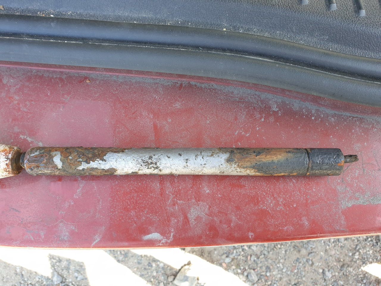

Lintott 2 128 Postad 9 Augusti , 2023 (redigerade) 23 timmar sedan skrev Stormfocken: Ojoj! Sitter med gasfjädern i handen. Tar i med lite mer kraft på ändstyckena. De går ju att ta av! De satt bara så hårt fast att jag trodde de var helt integrerade ("ditbyggda"). Nu öppnar sig förstås fler möjligheter att hitta en ungefär lika stor och ungefär lika kraftig gasfjäder. Men såg också på Benns hemsida att gasfjädern till rodkick 5 kostar 698 kr och är på 700 N. Den borde kunna passa, om den passar i storlek. Men hur vet man om man har rodkick 5, 10 eller 20? Ifjor pajade en gasfjäder för mig. Jag hittade en ny i rostfritt hos en dansk firma Sodemann Industrifjedre A/S. Du hittar dem på www.fjadrar.se De hade ett enormt stort sortiment med olika dimensioner (längd och diameter) på kolvstång och kolv, olika styrkor samt olika ändutföranden. De var snabba att leverera, tog bara ett par dagar så hade jag kolven på mitt utlämningsställe. Den här gaskolven hade gjort sitt.... Har suttit inne i ett rör utan dränering där det kom in både spolvatten och regnvatten. Nu är det både rostfri kolv och dränering och kommer att hålla min livstid ut. Prisjämförelse: Fick först tag på en i vanligt stål för ca 600:- Den rostfria kostade 1140:- inkl frakt. Min kolv var ca 45 cm och 350N. Redigerad 9 Augusti , 2023 av Lintott 1 Dela detta inlägg Länk till inlägg Dela på andra webbplatser
