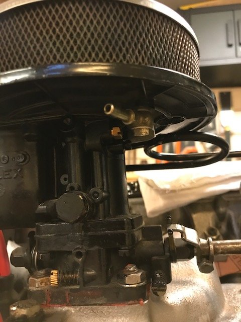

Solex 44 förgasare
Har haft motorn AQ145B på renovering men inte allt slutmonterat.
Bl.a. på undersidan av båda förgasarna finns en slangnippel. Tidigare var det enbart på den ena och den anslöts till bränslepumpen. Men nu är bränslepumpen bytt och utan sådan anslutning. Vad har dessa slangar för funktion och var ska dom dras?
Tror inte den var ansluten till bränslepumpen.Det ser ut som en anslutning till vevhusventilationen.Sitter inte anslutningen till bränslepumpen,på andra sidan ovanför accelerationspumpen,på båda förgasarana.Ronnie
