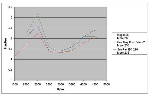

jag hade en ockelbo c20 och jag uppskattade att den vid 18 kn drog typ 1,2 liter nm.nu har ja en four winns 245 vista med 5,7liters v8 och flödesmätare och den drar över 2 liter nm och det tror ja är för mycket. men motorn varvar inte mer än 3600 rpm heller så det är nått fel.
Jag kan inte se din bild! den här bilden har flyttats eller tagits bort!?!
Märkligt. Jag kan fortfarande se den. Vet inte om den syns för andra... Hur som helst så var det bara ett diagram över bränsleförbrukning kontra hastighet. För att statuera ett exempel...
Fast det vasr en länk till en extern site??  Enklast att ladda upp den till MG direkt.
Ok ..jag är med på planingen !

Håller med. Med en planande båt och V8 kommer man längst per liter bensin vid 3000-3500 rpm, dvs när vridmomentet är på max. /Håkan
Kurvorna måste gälla för bil. Stämmer inte alls för planande båtar.En planande båt drar mycke mer soppa per NM från ca 8-10 knop upp till båten börjar plana än på marchfart vid 3000-3500 rpm. Faktiskt mer per sjömil än på toppfart.

Gjorde en skärgårdstur i helgen: Tankade fullt i Bullandö Marina och Tankade sedan fullt igen vid Bergs brygga på Möja (10,85 distans bort enligt sjökortet)... tankade då 18 liter bensin exakt.
24 fots Bayliner med Mercruiser 5.7L V8 på 250 hästar med Bravo3 och DuoProp. På sträckan körde jag 23 knop med ca 3200-3300 varv på motorn...    1,66 L / Distans blev alltså resultatet...
