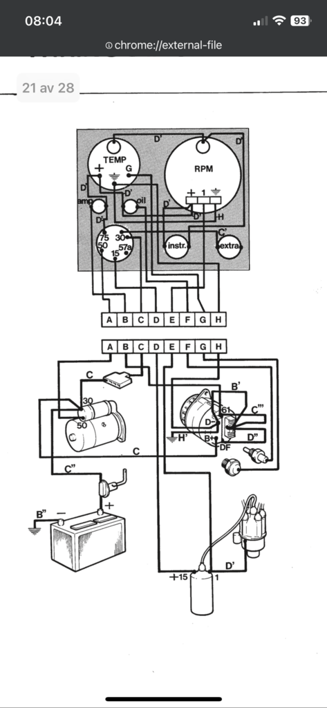

Se bifogat kopplingsschema jag ritat upp samt bilder med tillhörande frågor.
Frågor:
- Är reläet kopplat korrekt?
- Genom vilken kabel skickar generatorn ström till batteriet? Ser bara att reläet är kopplad till generatorn, som jag antar styr när reläet ska koppla till/från.
- Var är förbrukarn a såsom lanternor, mm. kopplade? Dessa fungerar ej om strömbrytaren är avslagen så måste vara efter denna någonstans.
- Har jag förstått rätt att länspumpen är direkt kopplad på batteriet med den tunna kabeln, då denna fungerar även när strömbrytaren är avslagen.
- Har jag identifierat startmotorn korrekt?

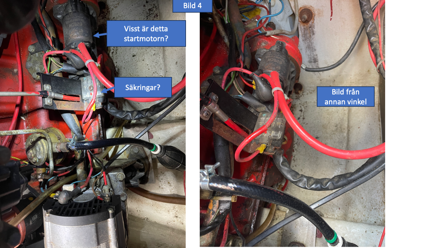

Nedre bilden till vänster:
Ja det är startmotorn som du pekat ut.
Ja det är säkringar, när den löser ut så flyttar du kabeln till nästa position efter det att du åtgärdat felet. Men Volvo-Penta har övergivit den modellen för automatsäkring istället.

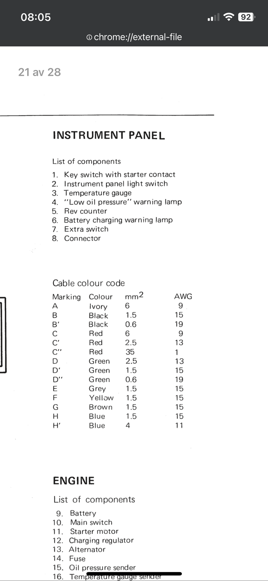

Bild 3, D- om sådan finns är då minus, om D- inte finns har generatorn minus i godset, likadant med motorn.
Bild 2 skiljerelät är kopplat så, eller skall vara kopplat så att det drar när generatorn laddar och kopplar då ihop batterierna så att båda får laddning, men när generatorn slutar att ladda faller relät och kopplar isär batterierna, så att du nu kan förbruka ström ur förbrukarbatteriet och lugnt kan räkna med att ha kapacitet kvar i startbatteriet så du inte förbrukar det också. Om nu dina båda batterier är permanent ihopkopplade är det ju kört om du förbrukar dom, då kan du inte starta motorn.

Säkringen på motorn… ja det är ju fyra olika trådar som utgör säkringar, när en tråd har brunnit av flyttar man kabeln till nästa, när alla fyra har brunnit av ersätter man den med en vanlig hederlig hängsäkring. Jag misstänker nämligen att denna som originaldel från VP är snuskigt dyr, men jag har inte kollat.

Dock kvarstår frågan vilken sladd som går till mina förbrukare, kanske svårt att se på bilderna men jag lyckades inte förstå det när jag var där senaste o pillade i motorrummet.
9 minuter sedan skrev Skettlandssnipan:
Ett tips är ju att gå från andra hållet. Du har väl "småsäkringar" någonstans, ofta framme kring förarplatsen i båten (någon annan vet kanske mer exakt var de sitter på din modell). Dessa säkringsplintar matas av en förbrukar-plus som normalt skall komma direkt från förbrukarbrytaren och huvudsäkringen.
Men i ditt fall går den kanske någon annanstans, så följ den "bakåt". Eftersom batterierna är ihopkopplade kan det ju vara så galet att någon hängt på ledningen på startmotor-plus. Nej, så illa är det säkert inte....
16 timmar sedan skrev IngemarE:
Okej jag ska kolla...
Undrar också vilken sladd det är som generatorn laddar startbatteriet från, tycker det går en tjockade röd från generatorn men den verkar gå via startmotorn, eller har jag fel?
21 minuter sedan skrev Skettlandssnipan:
Nej, det är rätt. Så är det oftast kopplat på en motor.
Den skall ju ändå till motorbatteriets plus, och den finns ju (även) på startmotorn. Dessutom går det ju redan en mycket kraftig kabel från starten till motorbatteriet, så att dra en till gör man sällan. Motorn levereras ofta till båten som ett färdigkopplat "paket", och därför är det också naturligt att det är ihopkopplat redan på motorn.

Har nu varit nere vid båten o testat.
1) Kopplade bort det nedre batteriet. Gick fint att starta. Startbatteriet verkar alltså i sig själv ha tillräcklig kapacitet för att utföra ditt uppdrag.
2) Det andra batteriet, som nu är bortkopplat, är av samma typ som ett annat batteri jag har sedan innan hemma och lyser grönt. Så dessa kommer bli bra att koppla ihop till en förbrukar-batteribank sen.
3) Bekräftat att tunna röda kabeln går till länspumpen.
Dock kvarstår frågan var förbrukarna är inkopplade. De fungerar så fort jag slår på strömbrytaren, de är med andra ord i dagslöget kopplade på startbatteriet. Men jag kan inte härleda någon sladd direkt från batteriet till dessa. Funderar på om de eventuellt är kopplade på startmotorn. Spelade in en video, kanske någon kan se mer än jag?

Som sagt - följ förbrukarkabeln framifrån till vart den tar vägen i motorrummet. Ingen annan än du kan ta reda på detta (om du inte anlitar någon att kolla i din båt förstås 😉 ).
Sedan - lita inte för mycket på det "gröna ögat". Det visar bara densitet i en enda av de sex cellerna, och säger heller inte mycket om t ex sulfatering (en slags åldring).
10 minuter sedan skrev IngemarE:
Det var det jag försökte göra men den försvinner ju under motorn. Tänkte om det fanns något vanligt ställe den kunde vara kopplad till, som tex. Startmotorn. Måste väl nästan vara den då elen fungerar när startmotorn fungerar?

Här är kopplingsschemat från instruktionmanualen för min motor. Ser det inte ut som förbrukarna är kopplade på startmotorn?
Redigerad av Skettlandssnipan
Som jag skrev innan är motorn ett "paket" som köps in av båttillverkaren. Hur dessa sedan kopplar in annat vet ju inte motortillverkaren, de kan i sin manual bara (ibland) hinta om hur man KAN göra - din sista bild om förslag hur man kopplar in "optioner". Observera dock att denna manual är motortillverkarens, inte båttillverkarens.
Men din båttillverkare levererade säkert med en dokumentation av övrig el från början. Men sedan har ju bevisligen kreativa båtägare genom åren ändrat och modifierat, så den hade nog inte stämt speciellt bra i alla fall.
Du får väl titta på startmotorn eller andra ställen och se. Av kablar som "lämnar" startmotorn bör där  vara en grov kabel till strömbrytaren och det som kommer bli Motorbatteriet, samt en lite klenare till generatorn.
Lite udda att använda starten som kopplingpunkt i så fall, men det finns ju mer "udda" i din båts kopplingar....
Edit: Den extra ytterligare kabeln du har från startmotorn är ju för motorrelaterad elektronik, glömde den. Du ser ju att den går via säkringsblock "C" till kontaktdonet för motorns instrumentpanel. Inga "förbrukare" är inkopplade på startmotorn.
