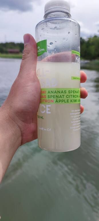

Min Far och jag var ute med båten förra helgen, helt plötsligt bara dog motorn vi fick bli bogserade in till närmaste hamn. När vi började med att kolla bränslefiltren så såg vi att dieseln var väldigt vit/grå. Nu så har vi tömt hela tanken och det visade sig vara så att all diesel var vit. Någon som vet vad som kan ha hänt med dieseln? Tanken fylldes innan den togs upp i höstas och har ca. 20 drifttimmar sedan dess. Tror ni att det är säkert att försöka använda tanken då det troligtvis är ett par liter kvar av den här dieseln i tanken? Det finns inga synliga partiklar i dieseln utan den verkar endast vara missfärgad.

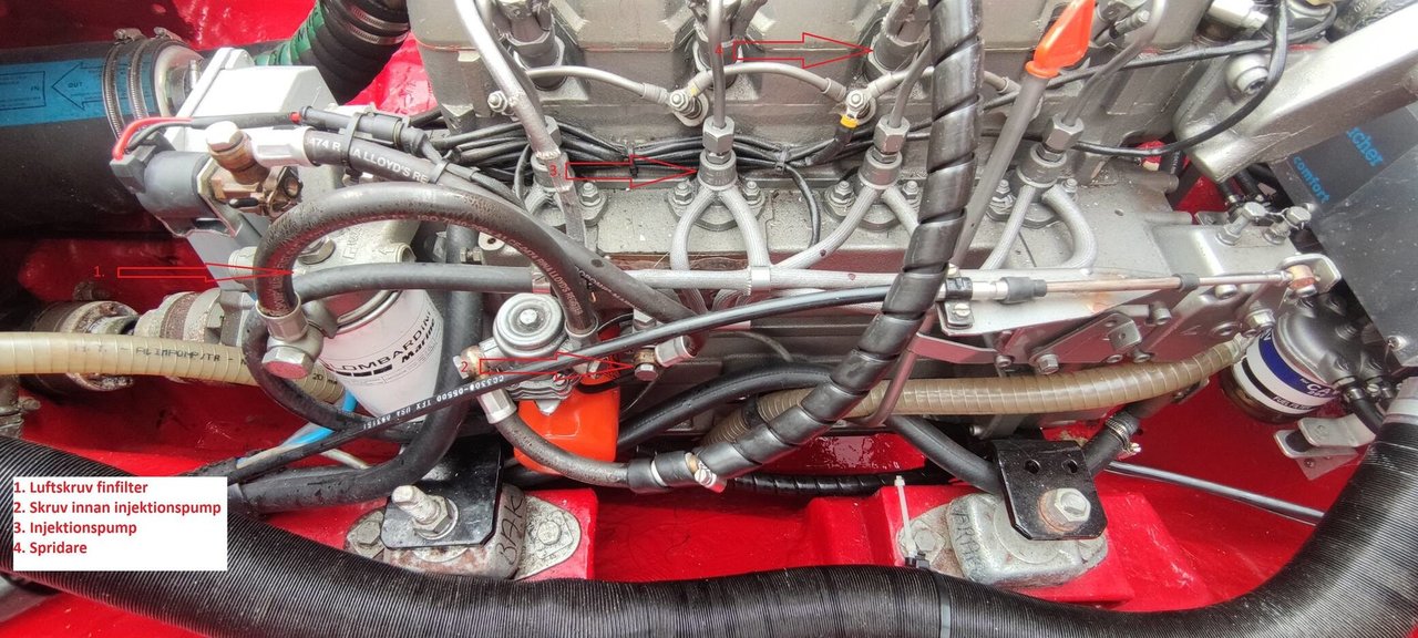

Vi började med luftskruven på finfiltret och handpumpade tills endast diesel kom ut ur skruvhålet. Sedan körde vi med startmotorn för att lufta innan injektionspumparna. När vi sedan skulle lufta efter injektionspumparna så kom det inte ens ut en droppe diesel, eller luft för den delen, och där är vi fast nu.Vi monterade bort rören som går mellan pumparna och spridarna för att se om det överhuvudtaget hände något men det gjorde det inte.

Vi har alltså försökt att lufta i den här ordningen:
(Bild)
Spoiler
Vi finner det otroligt att samtliga 4 pumpar har blivit igensatta eller gått sönder, men samtidigt har vi ingen aning hur vi ska gå vidare när vi inte ens kan få ut en droppe diesel eller luftbubbla efter pumparna. Finns det någon som har några idéer om något vi har missat eller hur vi ska gå vidare? Vi kan egentligen ingenting om dieselmotorer så tydlighet uppskattas! :)

Har du/ni bara pumpat med handpumpen?
Det skulle jag inte gjort, nu har jag visserligen en motor av annat fabrikat där den där pumpen drivs av en kam på kamaxeln, beroende kammens position kan pumpverkan vara väldigt liten, det känner man på pumpen då pumparmens slaglängd är liten.
Gör istället så att skruva loss en eller flera bränsleledningar uppe vid spridarna, och kör runt motorn med hjälp av startmotorn, då skall det komma fram diesel inom några sekunder, samla upp dieseln med sådan där oljesugsmatta eller likande.
Om det då inte kommer fram någon diesel får vi ta till nya funderingar.
Sedan har den motorn väl inte fyra dieselpumpar, utan en med fyra pumpkammare en till varje cylinder.
Lombardinis motorer har ju ofta en oljebytarpump, det är väl inte den du pumpat på…?
Lombardini LDW 2204M)
Den har väl inga spridare utan injektorer,den kan ni inte lufta som en med spridare.Sätt gasreglaget på ca halvgas och kör på startmotorn,då ska den fixa det av sig själv.Viktigt allt ska vara kopplat,inga lösa anslutningar .Det är höga tryck,kan orsaka skador,på person. Ronnie

Vi handpumpade endast för att fylla bränslefiltret, efter det har vi kört på startmotorn. Det kommer inte fram någon diesel alls om man lossar lite på bränsleledningen vid spridarna. Men vi har somsagt sett att det kommer fram diesel till punkt 2 på bilden. Så något bör ju pumpa fram dieseln så långt?
Vi är helt säkra på att vi handpumpat på rätt pump, när vi blev bogserade till hamn fick vi lära oss, precis som du nämnde att motorn måste stå i rätt läge för att det ska gå att pumpa.
https://comercialmendez.es/en/spare-parts/spare-parts-motors/lombardini-spare-parts/lombardini-ldw-1503-1603-2004-2204-injection-pump.html Det här ska vara det jag kallar för bränslepump iallafall.

Det kommer tyvärr inte fram någon diesel till spridarna/injektorerna trots att allt är kopplat som det ska när man kör med startmotorn. Från vad vi kunnat se så kommer det endast fram diesel till punkt 2 på bilden.

Ok, då låter det som om du skall anlita en reparatör.
Ingen diesel kommer till spridaren på min motor om den mekaniska stoppen är utdragen.
Jag luftar vid typ 1/4 gas.
Kör med startmotorn, först då går högtryckspumpen.
Luftning på samma vis gör jag
Om man lämnar luftnings(?)problemet lite som andra säkert kan guida dig bättre inom - var tankade ni ifrån ?  Sjömack med rak/blankdiesel (inga miljöutspädningar) eller bilmack ?
Problemet med bilmackdieseln med mycket miljöjox i och framförallt "sommardieseln" är att den lär kunna paraffinera sig om den står under vintern. Vi har flera lokala lantbrukare som köper sin diesel i vår sjömack (det är "blankdiesel" utan RME m.m.) eftersom de säger sig annars få just dessa problem på maskiner som står över vintern (tröskor o.s.v.).
Nu har du ju kört 20h sedan tankningen, men är det i år eller var det i höstas ?  Om i år, har båten gått väldigt lugnt dessa första 20h (tänker mig om det blivit skiktning över vintern, men som inte rörts om förrän nu) ?

Vi har försökt att lufta med startmotorn men utan att det kommer ut någon diesel eller bubblor överhuvudtaget efter högtryckspumparna.
Senaste tanken var i höstas vid Arkösund i sjömacken och ska vara blankdiesel, men enligt en del gubbar häromkring så "Kan man få vadsomhelst där ute". Dom 20 drifttimmarna är från i år och då har den gått lika lugnt som vanligt.

Kollar man på bilden så verkar konstruktionen vara ett mekaniskt sprut med separata högtryckspumpar för varje cylinder. Som ett Bosch PD-system, men i detta fallet sitter inte högtryckspumpen och injektorn sammanbyggda.
Det blev en marina som fick ta över tillslut, och nu har vi fått klartecken att det är okej att hämta hem båten vilket vi ska göra nästa vecka. Anledningen till att dieseln var så vit trodde dom var pga. vatten. När högtryckspumparna har tryckt igenom vatten och diesel så har det blandats så pass att det inte längre separerar, när det sedan gått igenom returslangen till tanken så har det bara blivit värre. Detta ska då ha lett till att en av dom fyra högtryckspumparna kärvat ihop i det yttre läget vilket gjorde att ingen av dom andra pumparna kunde pumpa. Det är åtminstone så vi fått det förklarat för oss :)
