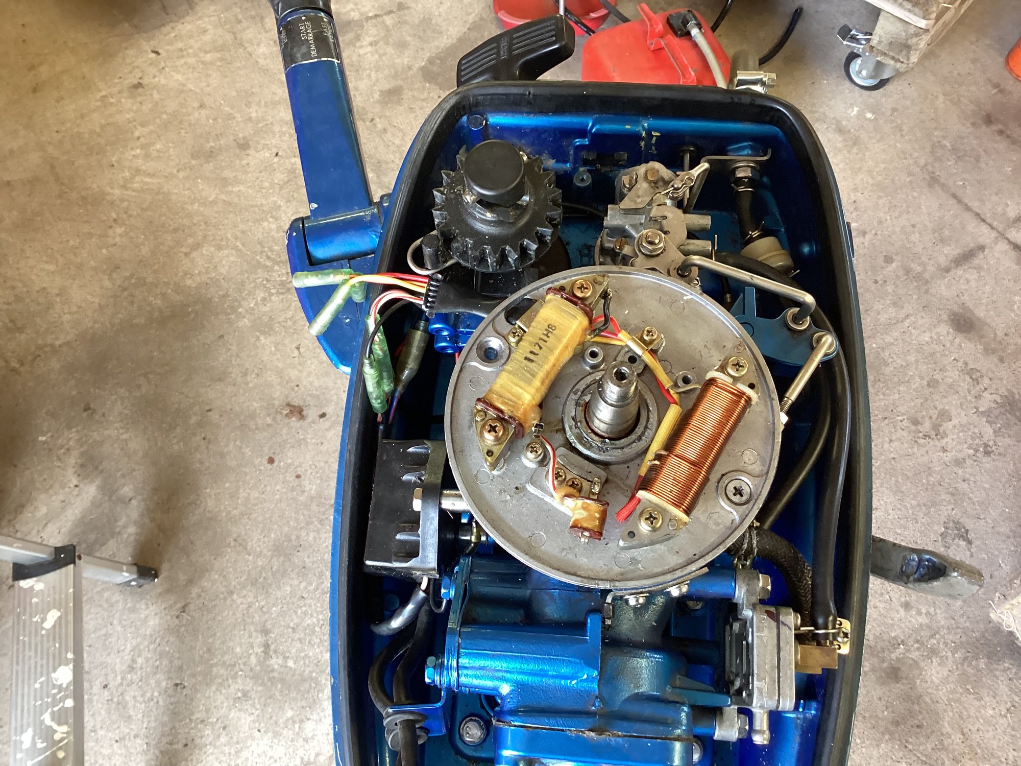

har en gammal Suzuki 5hk.

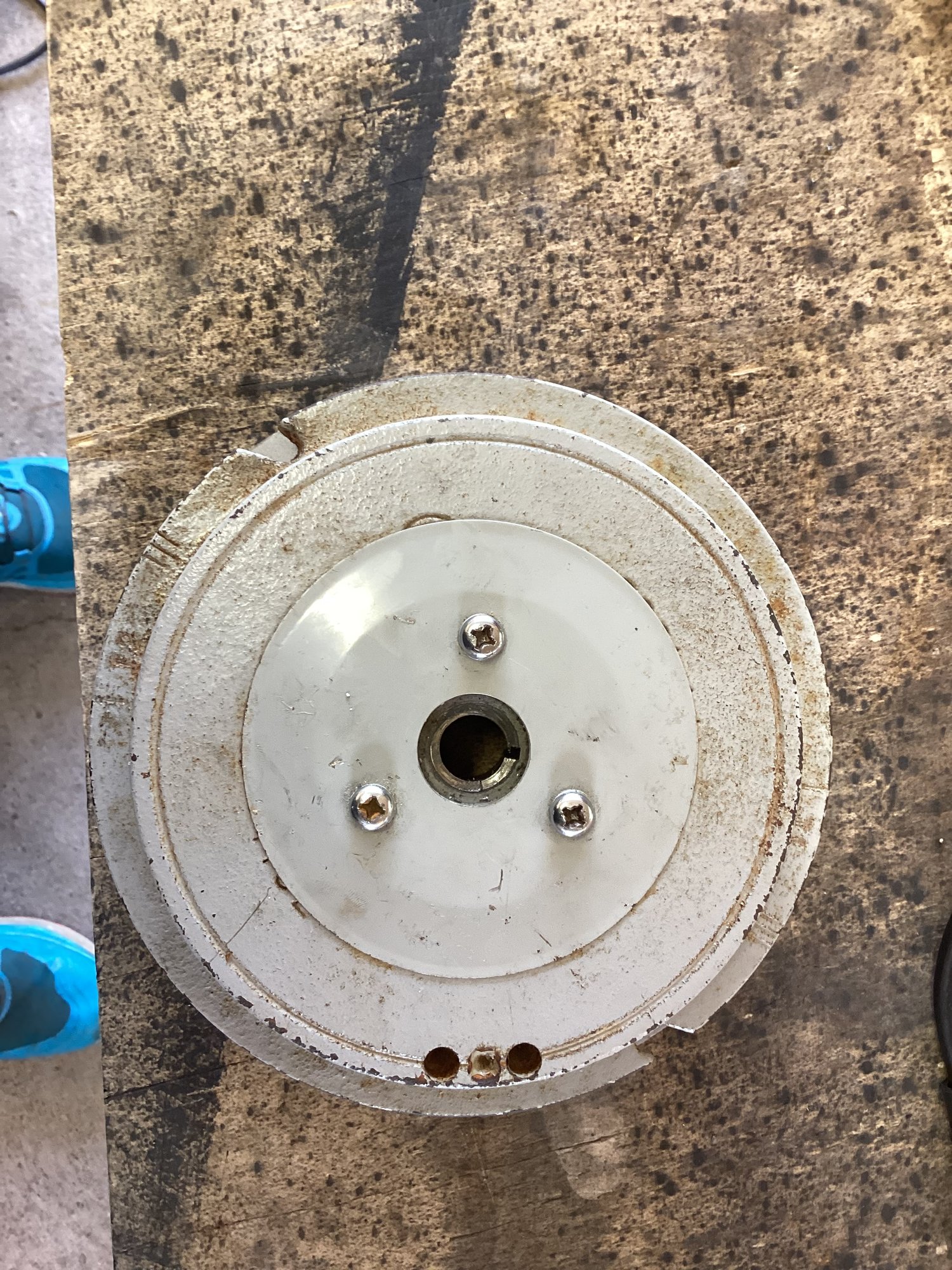

kan nån vänlig själ tala om för mig hur jag ska montera svänghjulet etc samt justera tändning.
ska kolvarna vara i ett särskilt läge när jag monterar svänghjulet etc?
bifogar ett par bilder men krävs det mer bilder så låt mig veta.
tack på förhand.
Svänghjulet har ett kilspår (syns på bilden) i vilket kilen som sitter i den koniska delen av vevaxeln löper, så det går bara att montera svänghjulet på ett sätt. Om inte du eller någon annan har skruvat på länkarmen men gänga och låsmutter som syns till höger i den övre bilden, så kommer tändningen att bli som den var inställd från fabrik.

behöver jag vrida vevaxeln till rätt läge för kolvarna innan jag monterar svänghjulet?
Problemet jag upplever just nu är att jag ibland har svag gnista annars ingen gnista alls.
för två veckor sedan när jag skruvade ihop motorn så fungerade den…
Nej, sätter du dit kilen och ser till att den är på plats så går det inte att göra fel.
Ok, tack för svar.
jag bytte tändplatta komplett tillsammans med cdi box, då fick jag gnista och motorn startade.
hur kan jag enkelt kolla om tändspolen eller cdi boxen är trasig?
tack för hjälpen
Tror att tändspole(ar) och CDI är ihopbyggda i enhet på dessa så jag förstår inte frågan. ;enar du laddspolen till CDIn?
Formulerar om frågan :
hur felsöker jag på just denna motor varför jag saknar gnista?
Kolla att du monterat tändplattan rätt. Den ska vara centrerad runt axeln och vrida sig när du gasar.
Tändplattan ser ut att sitta rätt och vrider sig när jag gasar. Går den ens att sätta fel då det finns två skruvhål att använda, mer än om man råkar vända plattan 180grader…
vad mer kan jag kontrollera?
