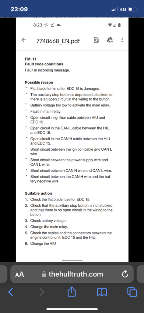

Attans.. OM det hjälper (inte säkert) vill jag i alla fall tipsa om detta:
Godkväll. Hittade detta på nätet.
Mid 140 is the HIU. SID 231 is a can communication fault. FMI 11 is apparently "fault in incoming message" on the can bus.
Here are the troubleshooting steps -

Tack för tippsen jag skall kontrollera AUX stoppen om någon har kommit åt den. Hur gör man för att återställa AUX stoppen?

Vet inte om det här hjälper.. Men 4:an på bilden.
47702660.pdf

Tackar för bilden.
Jag skruva loss AUX knappen och skall åka till Volvo Penta verkstad imorgon och se om den är hel.
