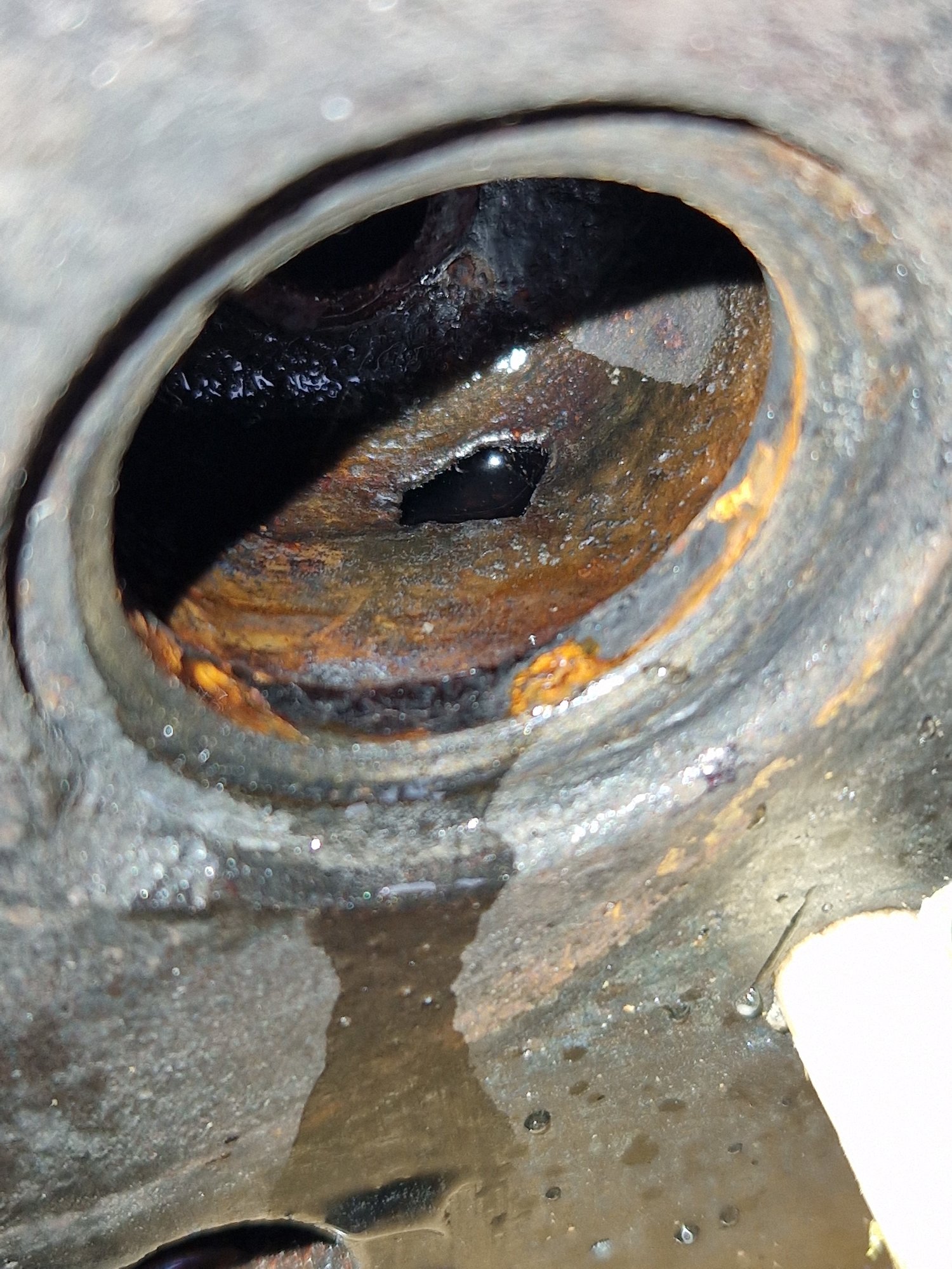

Trodde jag fått ordning på motorn men efter ytterligare provkörning visar det sig att motorn blir vattenfylld, både i cylinder och oljan. Ska plocka av toppen ikväll och provtrycka samt penetrantprova efter sprickor, och misstänker att jag kommer hitta det..
Därför undrar jag om någon har en topp i inte allt för dåligt skick?

Vad var det för fel på din topp och hur åtgärdades det?
Jag skruvade av min topp igår och hittade ett ca 7x7mm stort hål i kammaren för ena avgasventilen. Lyckades få tag på en begagnad topp som är påväg.

Okej skönt att det gick att laga. Toppen jag hittade var drygt 100 mil bort så jag har bara sett bilder på den. Men den ska ha köpts från Albinmotor för ca 10 år sedan och därefter använts i fem år innan motorn byttes ut. Den såg fin ut så jag hoppas den ska funka.
