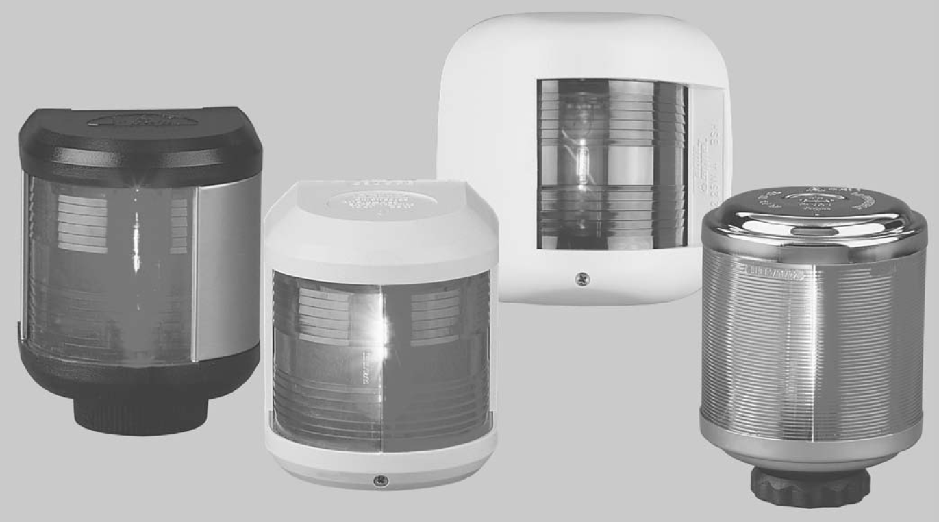

Aqua Signal Series 50
Hittade en engelsk manual sida med underhållstips som passar min båt från 2002 och kanske några andra med 40 / 41 / 42 / 50 lanternor.

Nu har jag äntligen slutfört arbetet med att plocka isär båda navigationslanternorna i fören. Mycket grön oxid pga stygg salt miljö i fören.
Bilderna i den andra tråden som jag länkade till stämmer i princip dock har mina lanternor från 2002 metall mutter som låser runt den runda elkabeln, troligen har senare svart plastmutter.
Fick använda Oxide Clean, skrapa bort oxid och spraya i omgångar på de 2 små skruvarna som håller koppartrådarna. Fick använda liten polygrip för att knäcka korrisionlåsningen, rak skruvmejsel räckte inte.
Tagit bort lager av grön oxid och putsat med Turtle Silver Chrome länge och väl.
När glödlampan trycks in mot de fjädrande stiften kommer kabeln behöva röra sig i samma längd så försök inte att foga för tätt på undersidan
Kabeltätningen runt den vita runda elkabeln verkar bygga på
  • tunn svart slangbit runt elkabeln
  • bricka mot undersidan av slangbiten
  • låsmuttern trycker mot brickan
  • tanken är nog att trycket mot den svarta gummislangen skall göra att den tätar
När jag tog isär observerande jag något runt elkabeln, var nog korrigerad mässingbricka som föll sönder när jag rörde den, ersatt med rostfri bricka.
Märkte när jag skruvade i glödlampan att sladden kröp ned ca 5 mm,
gammal elkabel som inte var flexibel inne i kontakten, den verkar behöva krypa ut/in lite vid byta av glödlampa.
Enligt Hella info är dessa lanternor inte IP55/65 säkra utan skall ”läcka” lite.
