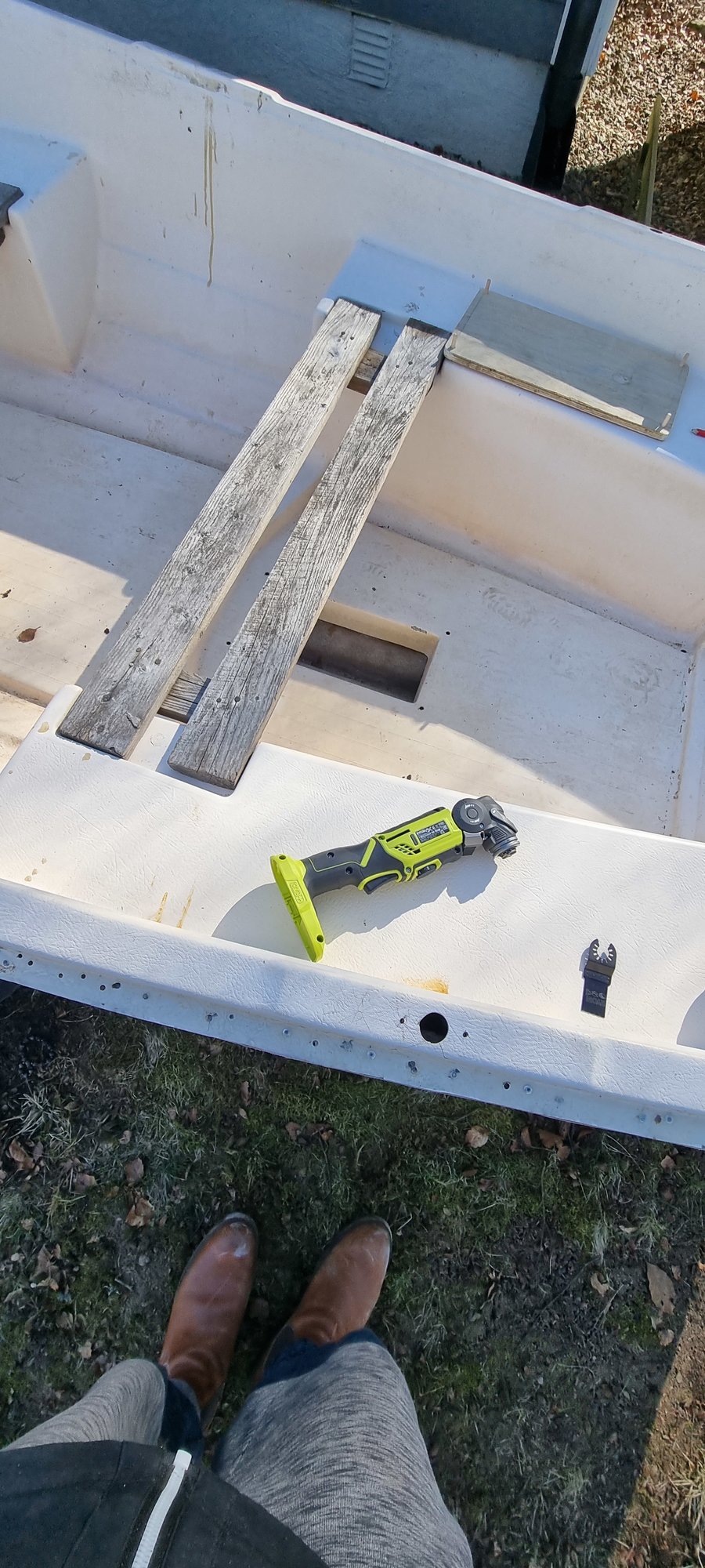

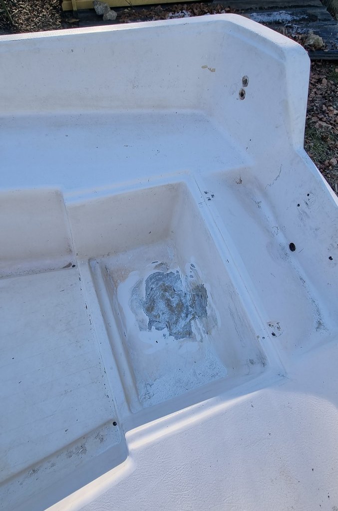

Golvet i akterutrymmet har en jvligt bull lagning. Det ser ut som att glasfiber lagts direkt över hålet. Det buktar in så hade jag målat över det hade det buktat ut runt hålet där fibern ligger ovanpå durken för att sedan bukta in där hålet tidigare var. Min plan är att slipa runt och behålla lagning över själva hålet > jämna ut med epoxi, mikroglasballonger och härdare för att sedan plasta ovanpå. Hojta om ni har ett bättre förslag.
Jag började slipa och nu ser det ut så här:
Nu har jag förstått hur stort hålet är. En del av mig vill öppna upp hålet mer och se om den är rutten på insidan men jag vetti-fan hur jag ska laga hålet i så fall. Lägger jag ny glasfiber och polyester över hålet kommer det att börja svikta som det gör idag innan jag drar igång med att jämna ut ytan.

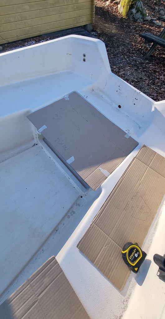

Med tanken av att jag inte kommer att hitta en lösning direkt började jag klippa ut kartonbitar för att att använda som mall till akterluckan.
Det som har kartongats är:
Lock till akterförvaring (blir även sitttoft)
Front till akterförvaring
Akterspegelplatta
Durklock
Jag har 25mm plyfa här hemma som jag kommer att använda till dessa. Kanske överdrivet tjockt men iom att jag har det liggandes och inte har några andra planer för det tänker jag att det borde bli bra. Till sitttoften känns detta som det bästa alternativet då mina 90kg lätt hade knäckt en tunnare skiva.

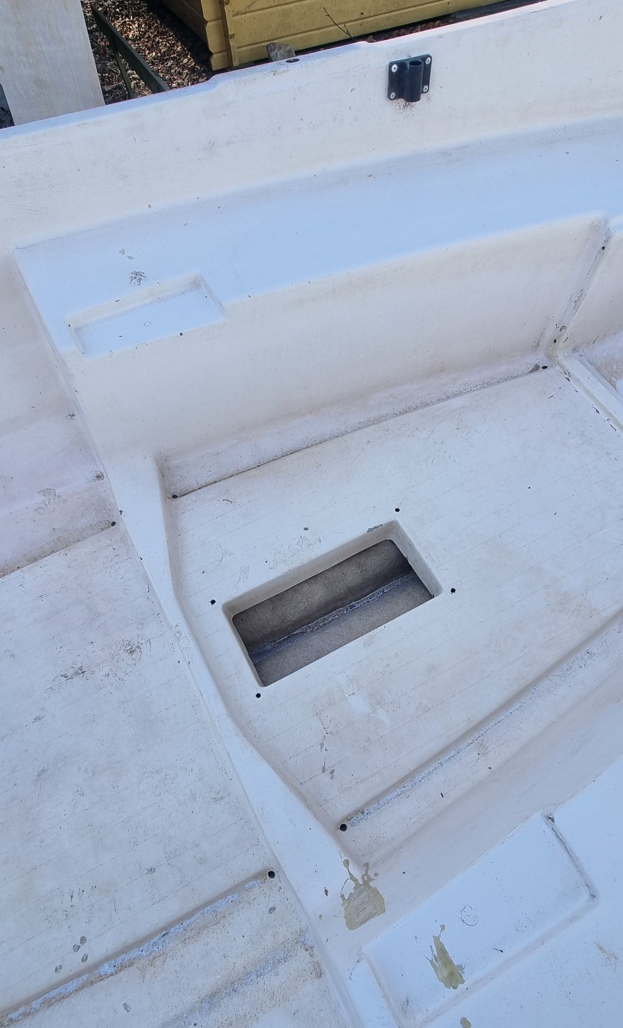

Sen är det det här med durklocket. Jag vill täcka över hålet men jag vet inte om locket ska ligga flush med golvet . Det finns rännor som avslutas med hål i sidan av durken dit överflödigt vatten kan rinna ut men är tanken att locket ska fungera som en golvbrunn sil eller inspektionslucka? På en del andra C42or ser jag att det ligger en träbit ovanpå.
Redigerad av Kashew
Frågor om durklocket
1 timme sedan skrev Kashew:
Locket behöver vara lätt att ta bort då det är där du kommer åt att ösa, gissar jag. Fortsätter gissa att det hålet är lite för litet att ösa ur och att det skulle vara bra med en elektrisk (och automatisk) länspump.

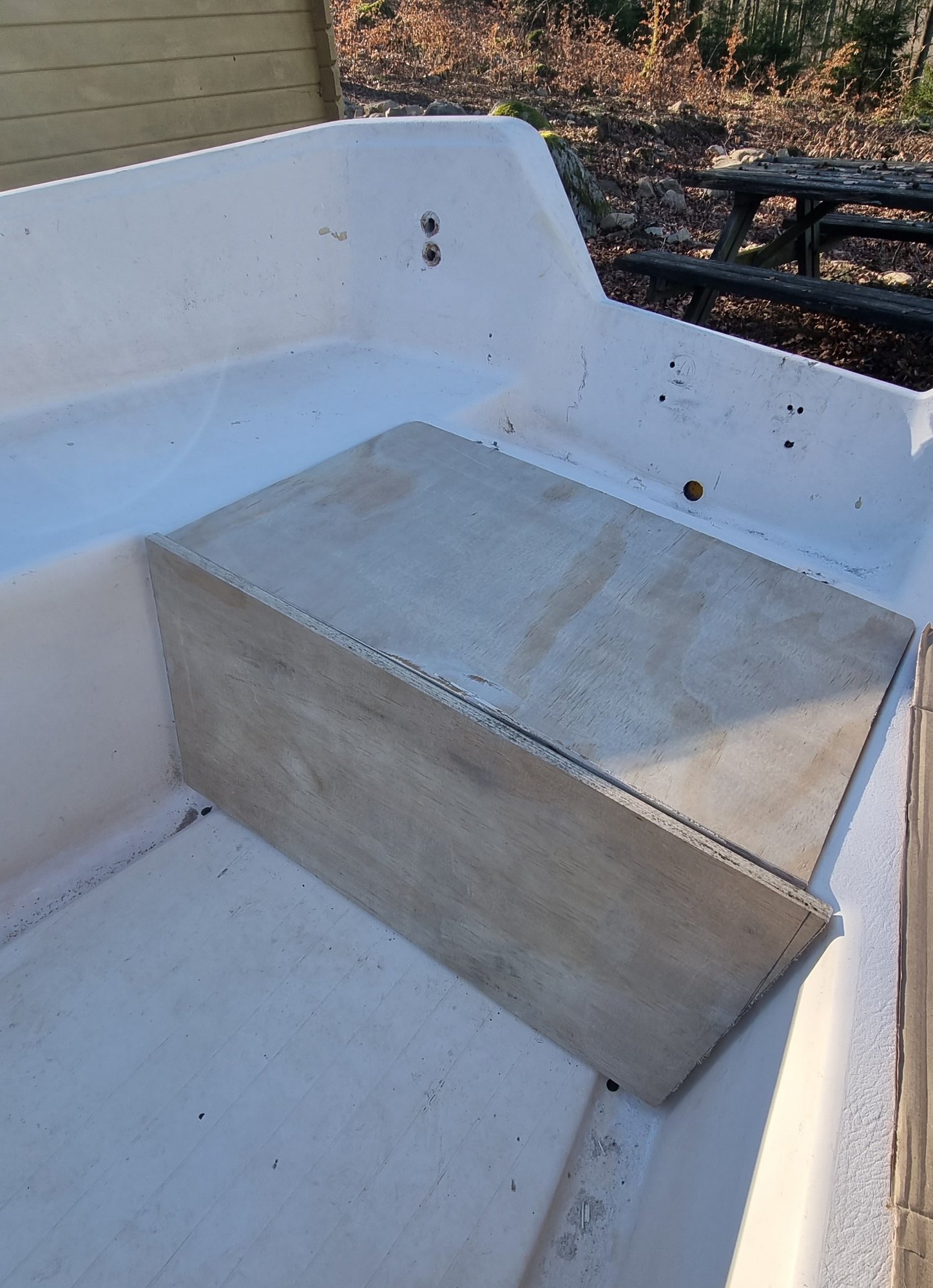

Lådan som var det stora jobbet blev jag rätt nöjd med. Den kommer att husera mitt 12v batteri och öskaret. Jag får säkert plats med något litet mer.
Alla metalldelar kommer från biltema.

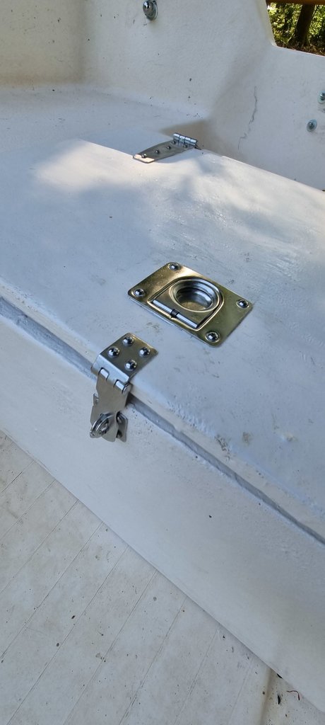

handtaget till luckan fräste jag ur med mitt multitool. Man får ju bara ett försök så jag tog min tid och testade djupet rätt ofta. Utöver de fyra skruvarna (även de från biltema) sitter det marintätning. Hade jag haft PL400 med mig just då hade jag kört på det istället men nu sitter det där och det känna stabilt med.
Hänglåsbeslaget är även den fäst med marintätning och skruvar från biltemas låda med skruvar för marintbruk.
