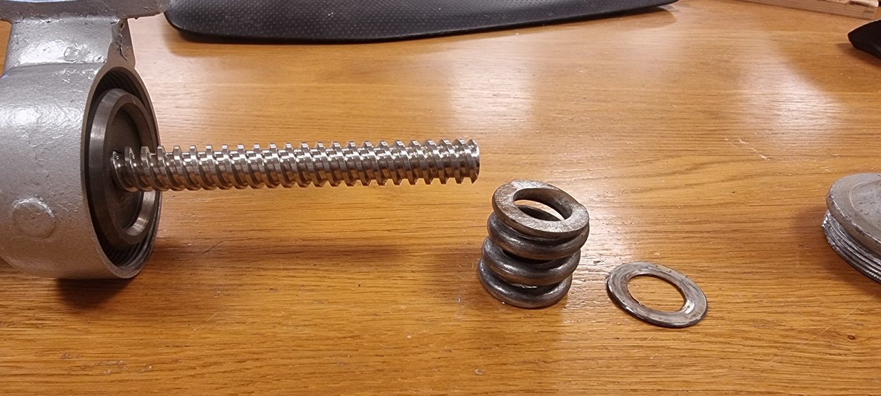

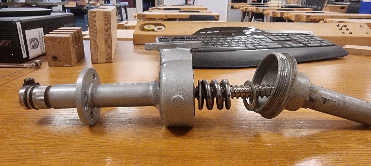

Är det någon som möjligtvis vet var den sista brickan ska sitta? När jag kollade på spränskissen så finns den inte med om jag ser rätt. Själv "tror "jag att den ska sitta som på bilden men av vilken anledning har jag ingen aning om...bättre tryck på fjädern blir det ju men...

Jo, man kan spänna fjädern med att lägga dit en bricka. Det är en slirkoppling i lyftmekanismen. Om fjädern inte spänner tillräckligt finns risk för att drevet sjunker ner av sin egen tyngd.
