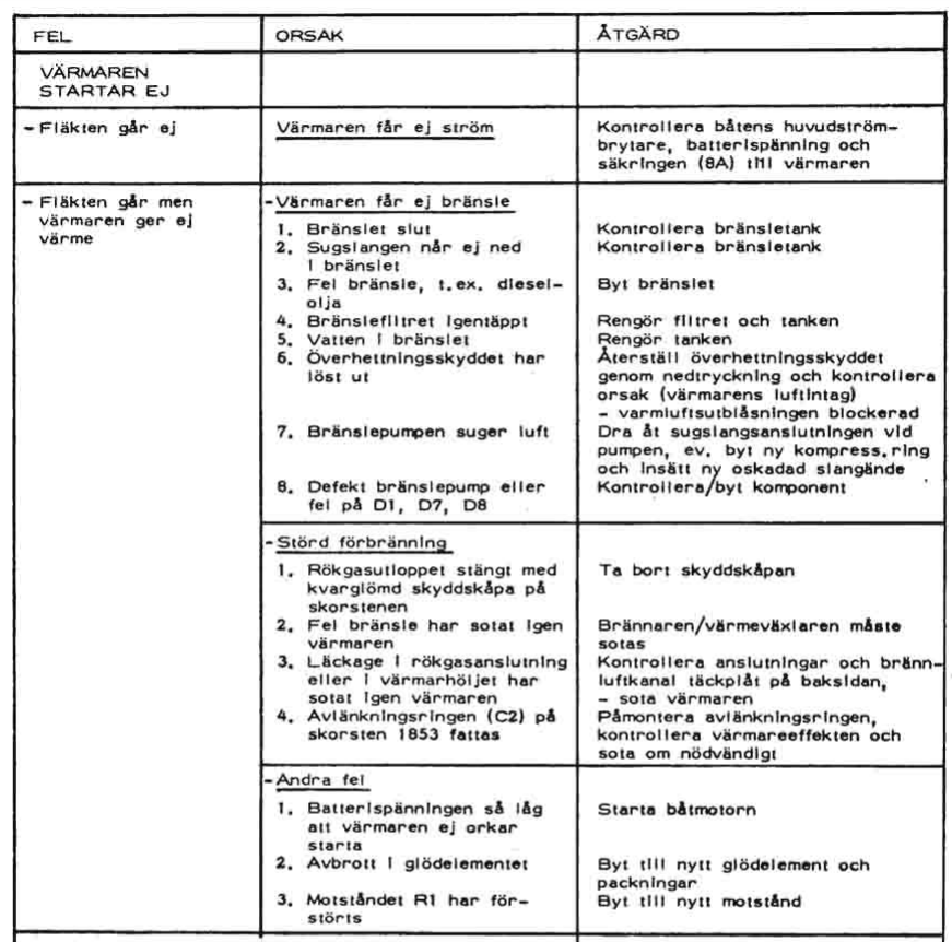

No_jah 472 Postad 14 Oktober , 2022 Här är lite felskningshjälp taget från handboken: https://varmedoktorn.com/onewebmedia/Handbok Wallas:Thermo 1400.pdf Dela detta inlägg Länk till inlägg Dela på andra webbplatser
excel319 633 Postad 14 Oktober , 2022 Kolla om överhettningsskyddet T2 har löst ut. Dela detta inlägg Länk till inlägg Dela på andra webbplatser
